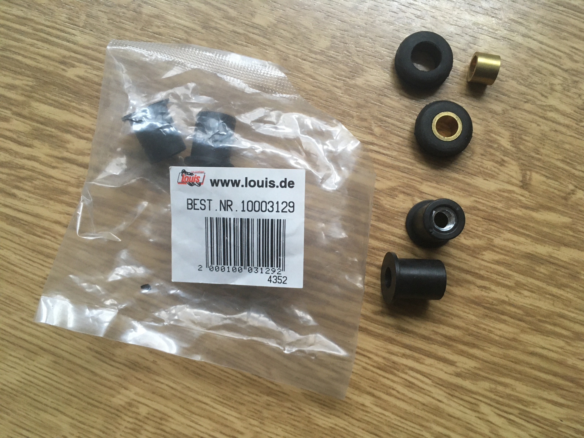

Auf den ersten Bildern sind in der Tüte Gummipuffer mit Hülsen die ich zum befestigen der HUV und des Nummernschild benutzt habe, damit der GFK nicht reißt.

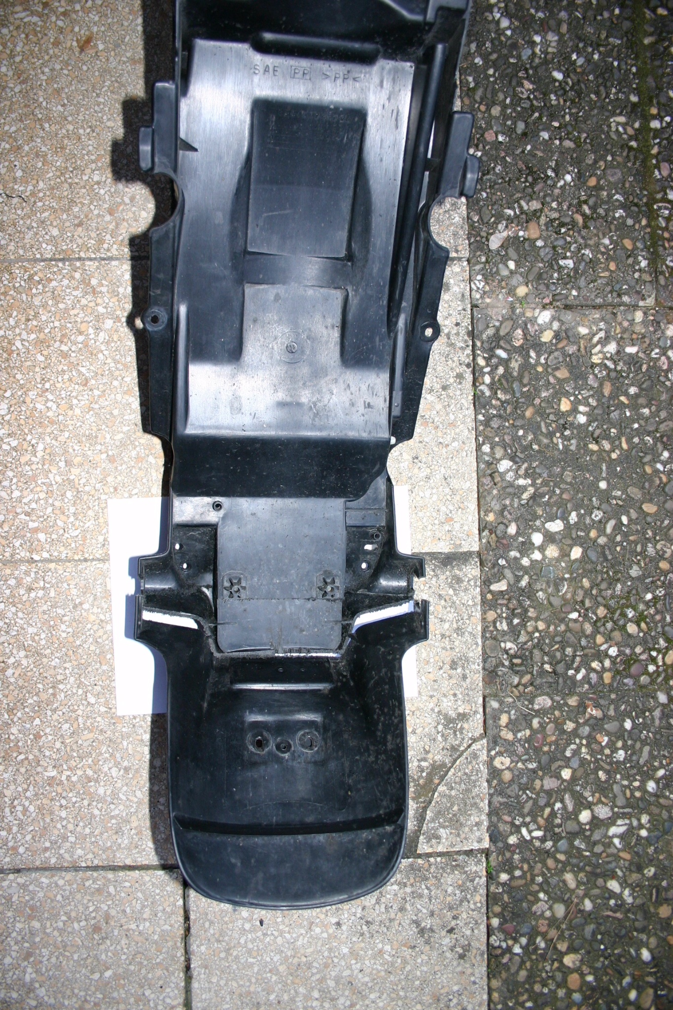

Danke für die Bilder, habe heute die groben Schnitte wie beschrieben gemacht und die Original Verkleidung dann wieder an der Knubbel montiert, morgen mache ich dann die feinen Anpassungen .... das sollte alles passen.

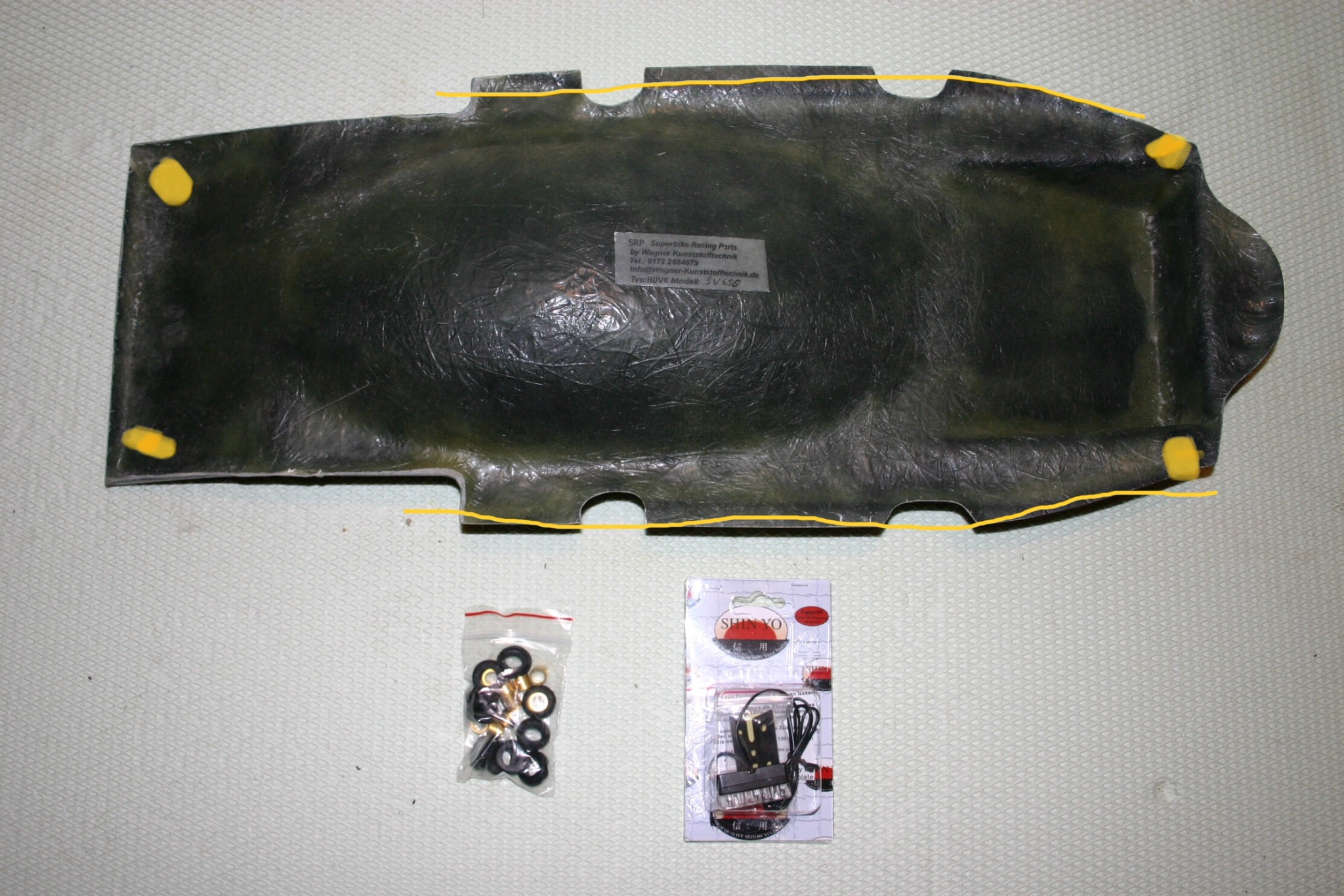

soweit ich mIch erinnere waren es nur vier Schrauben, der Rest wird durch die Seitenverkleidung gehalten. Gelbe Linien.
2 mit Gummipuffer am Batteriekasten und zwei hinten durch die Seitenverkleidung.

Die Gummipuffer hatte ich von Polo oder Louis, beide für Dich ja ein Katzensprung.
Die Dinger habe ich auch fürs Nummernschild benutzt.

war mal in der Garage. Die vorderen Schrauben gehen aus dem Batteriekasten in die HUV. Da wurden aber diese Gummipuffer mit integrierter Mutter verwendet die auch von Suzuki für die Verkleidung benutzt werden. Hinten gehen die Gummipuffer mit Hülse.
