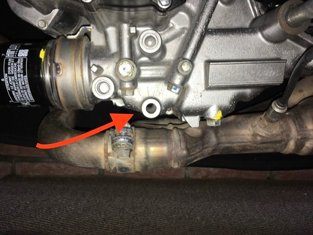

Ich möchte für meine SV 650 von 2016 vorne anheben, damit das Vorderrad frei ist und keinen Standplatten bekommt.
Hinten steht die SV auf einen Ständer der an den Bobbins der Schwinge greift.
Vorne möchte ich mir dazu eine Vorrichtung selber bauen. Diese soll mit einer 10mm Gewindestange unten quer durch den Motor gehen, da ist eine Bohrung frei.
Meine Frage ist, ob dieser Bereich stabil genug ist, wenn das Motorrad darauf lastet. Anbei ein Foto von der Bohrung.

Denke (hoffe 8O ) schon dass das stabil genug ist, ich habe für meine 2017er auch eine Gewindestange bereit gelegt (wenn die Räder im Frühling raus müssen) die Gewindestange werde ich mit einem Scherenwagenheber hochjuckeln.

Da sind mehrere Varianten gezeigt,u.a. auch in der Bohrung!
Ich mache das ebenfalls und es funzt super!

Das ist ja super. Dann bau ich mal meine Hebevorrichtung.
