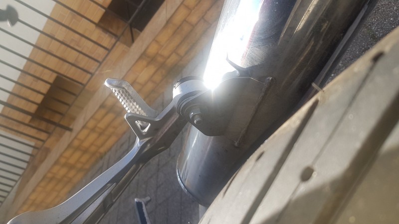

Jetzt stellt sich mir aber eine doofe Frage.... Ich habe ja rechts eine Fußraste mit der dazugehörigen Hülse um den Endtopf zu befestigen.... Jetzt ist ja die MAB eine 2 in 2, und links... hab ich ja nur ne Raste.... :lol:
Irgendwelche Ideen falls es dann doch zum Kauf kommt? :roll:

...Rasten von der Kilokante? Ich weis zwar nicht ob die Aufnahmepunkte bzw. Löcher für die Schrauben gleichen Abstand haben - aber das wird hier sicher jemand abmessen können.
Wenn gar nichts hilft - selber basteln - (3 Runde Muffen, bisschen 8mm Rundstahl, biegen, schweissen, feddich) s. Bilder Ownerliste Kilokante, das letzte, kann man da halbwegs erkennen

Selbstbau wäre eine Idee, jedoch ist bei der Knubbel die Raste mit der Endtopfaufhängung ein Stück, und die linksseitige besitzt keine Gewinde um etwas dranzuschrauben, wie man oben sehen kann. Wobei die der 1000er wohl passen könnten... mh.
(Supertoll wie die bilder gedreht sind. Sry ^^)

....und die linksseitige besitzt keine Gewinde um etwas dranzuschrauben....
Und das Bild zeigt doch die beiden Gewinde M8 auf der Rückseite. Da kann man rangehen. Hab ich auch gemacht.

Ah... ich hätte mal mit ner Leuchte rangehen sollen :oops:
...Dann ist Selbstbau wirklich kein Problem. Danke dir. d:^)
