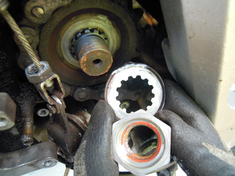

Ich habe an der 16er SV schon zwei Sätze von DID verbaut, den VX 2 (hier hatte ich mir mit Petroleum die O-Ringe gekillt) bzw. zuletzt 3. Kostet bei Tante Louise ca. 120 Euro und läuft gut. Das Kettennietgerät von "Craft Meyer" gibts gerade für 29.00 statt 49.00 Euro. Es ist der Nachbau des originalen DID Nietgerätes. Hat bei mir bislang super Arbeit geleistet.
Allerdings solltest du dich bei der Ritzelmutter auf etwas gefasst machen, wenn du keinen Schlagschrauber dein Eigen nennst. Die wird von Haus aus mit 150 NM, hochfester Schraubensicherung und einer selbstsichernden Edelstahlmutter gehalten - natürlich nachdem man das Halteblech glatt gedengelt hat.

Vom Schlagschraubereinsatz auf der Getriebeausgangswelle würde ich absehen. Ich habe bei meiner 2017er 1 m Rohr als Hebel auf die Knarre geschoben, dann ging's.

Habe diesen Winter auch den Kettensatz an meiner 16er gewechselt. Ritzel ging gut mit der 1/2“ Ratsche ohne Verlängerung los. Einfach mit der Hinterradbremse gegen gehalten. Verbaut hab ich übrigens auch eine Enuma Kette mit Schraubschloss. Sehr einfach anzuwenden.

Das vordere Ritzel ist ein linksläufiges Gewinde, oder?
Mit wie viel Nm ziehe ich die dann wieder an?
Jemand hat was von 150 geschrieben.
Leider steht im Handbuch nur, dass man es vom Fachmann machen lassen soll..
Beiträge: 6684
Re: SV 650 ABS Kette wechseln
Beitrag von Kolbenrückholfeder » 18.04.2020 14:06
https://www.svrider.de/index.php?seite= ... 03#momente
Es ist ein Rechtsgewinde, daher links herum lösen.
Denke an die Schaubensicherung und das Sicherungsblech. .....
