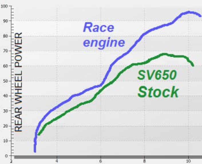

Das bringt mich zu dem Motor Thema. Wie schon gesagt wurde ist die Leistung das Produkt aus Drehmoment und Drehzahl. Also geht es darum wie oft in einem Zeitraum Drehmoment erzeugt wird, genauer gesagt das Integral des Verbrennungsdrucks über die Kurbeltrieb kinematic minus der Reibungsverluste.
Kurz gesagt ist das Drehmoment bei einem Saugmotor ein guter Indikator für die Füllung des Brennraums. Denn es geht nun mal nicht mehr rein als Platz hat (in Wirklichkeit schon durch Trägheits und Resonanz Effekte, aber grade nicht das Thema). Also gehen wir davon aus dass das optimale Gemisch angesaugt, es so weit wie möglich bis kurz vor die Selbstentzündung verdichtet wird und zum optimalen Zeitpunkt gezündet wird. Dann hat dieser Motor einmal das optimale, für ihn mögliche Drehmoment abgegeben (da hängen natürlich zig Faktoren dran, aber es geht ja nur ums Prinzip).
Die Frage der Leistung ist jetzt bei welcher Drehzahl wird das optimale Drehmoment abgegeben?
Es gibt auch Landmaschinen die gerade einmal 1000rpm drehen und dabei ein Drehmoment abgeben was nahe der Formel 1 (Sauger) kommt auf den Hubraum bezogen. Genau da liegt aber der Punkt, es ist nicht wirklich das Problem bei geringen Drehzahlen das optimale Drehmoment zu erzeugen, aber Luft dazu zu bewegen bei 19000rpm noch eine optimale Füllung zu liefern um aus 3l Hubraum 970PS zu erzeugen, das ist eine unglaublich große (Ingenieur-) Leistung.
Kurz und knapp, wenn Du ein höheres Drehmoment bis zu 77Nm haben willst, dann muss Füllung/Gasdynamik, Verdichtung, Zündung und Gemisch verbessert werden.
Zu Deiner Frage warum oft Drehmoment verloren geht wenn Leistung etwas erhöht wird. Das liegt meistens daran dass nur einzelne Teile verändert werden und nicht die ganze Peripherie aufeinander abgestimmt wird. Man beobachtet bei einer "schärferen" Einstellung des gleichen Motors oft dass der untere Drehzahlbereich leidet und das liegt vorallem an Spülungsverlusten.
Man kann jedoch eine hohe Leistung erzielen, das Drehmoment steigern und trotzdem ein breites Band haben. Siehe hier unseren 650er Renn Motor von 2019, Hinterrad Messung Das rote ausgeblendete war 2018 das verwirrt sonst nur. Der Motor erzeugt aus 645ccm eine Leistung von 105PS und 77Nm mit einem Band von 6-11000.
Hier der Vergleich der Hinterrad Leistung zur Serien SV Es ist also einiges möglich aber der Aufwand und die Kosten sind nicht zu vergessen.
Der Motor und der Fahrer haben 2018 den zweiten Platz und im letzten Jahr die gesamte Meisterschaft gewonnen + das 2h Endurance Team Rennen am Nürburgring F1 circuit gewonnen (beide Motoren von mir) ohne einen einzigen Ausfall oder dass ich während der Saison noch einmal Hand anlegen musste. Haltbarkeit wird von vielen schon fast als Schimpfwort um sich geworfen, sie ist kein Problem wenn man sich an gewisse Grenzen hält, was wieder ein eigenes riesiges Thema ist.
