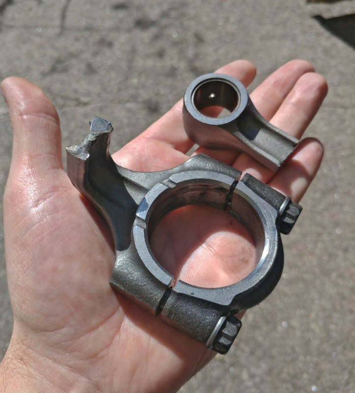

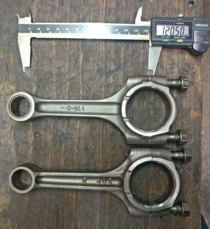

Zuerst einmal sind Pleuel nicht gegossen sondern geschmiedet. In diesem Fall Gesenk geschmiedet, gut zu erkennen an der verputzten Naht. Und leichter sind die Kante Pleuel nicht wegen einer besseren Herstellung, die Dichte lässt nämlich nicht so einfach ändern wenn die Eigenschaften gleich bleiben sollen, es wurde schlichtweg weniger Material verwendet bei den Kante Pleuel. Ob das nun gut oder schlecht ist kann man pauschal nicht sagen. "leicht ist immer besser" ist lediglich Stammtisch Gerede und es fehlt ein detaillierter Abgleich von Anforderungen und Belastungen.
In diesen Fall ist das Pleuel der Kante sogar mit signifikanten Problemen behaftet. Der mittlere Teil ist dünner und ist nicht nur einmal abgerissen, siehe Bild.
Desweiteren ist Kante Pleuel zwar leichter, aber wo?
Am unteren Pleuel Teil und das ist quasi wurscht, denn die rotierenden Massen und die daraus resultierenden Massenkräfte der 1. Ordnung lassen sich beim 90° V2 zu 100% ausgleichen mit Schwungmasse.
Da das Kante Pleuel im Auge eine Buchse hat und deutlich mehr Material, sind die oszillierenden Massen um einiges höher als bei der Knubbel. Und diese sind über das Pleuel/Hub Verhältnis an die Massenkräfte der 2. Ordnung gebunden und lassen sich ohne Ausgleichswelle nicht eliminieren. Diese hat keine SV und daher sind die Vibrationen der Kante etwas höher als die der Knubbel.
Desweiteren sind beide Pleuel 120,5mm lang und nicht unterschiedlich wie behauptet, siehe Bild.

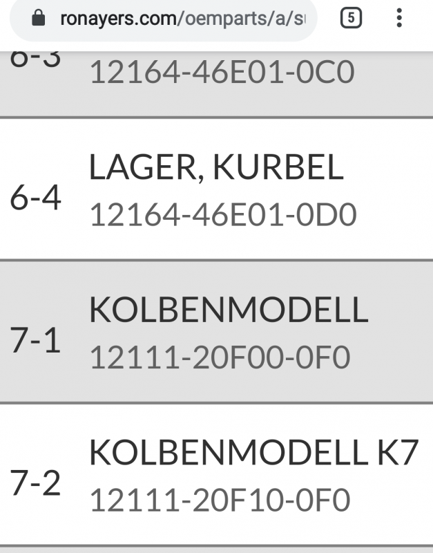

Meine Aussage über die gleichen Kolben hatte ich aus ronayers.com. wenn ich mich nicht verguckt hab sind die Bestellnummern gleich.
@Markus stimmt denn die Aussage?

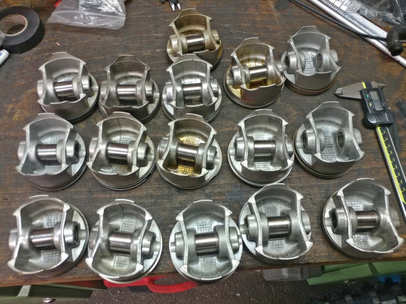

Für Dich schau ich gerne gleich mal nach in meiner Altkolben Sammlung
Gemischt Knubbel und Kante. Fazit, alle identisch in Kompressions und Kolbenhemdhöhe. Gleicher Hersteller, gleicher Guss, gleiche Bearbeitung.
Würde aus wirtschaftlicher Sicht auch keinen Sinn machen für die identischen Anforderung einen leicht veränderten Kolben beim Zulieferer in Auftrag zu geben.
Dem Kollegen muss einfach jemand erklären dass man mit dem Geo Dreieck nicht im Motor misst...

In der Ronayers Liste stehen für die Kante ab K7 andere Kolben drin.

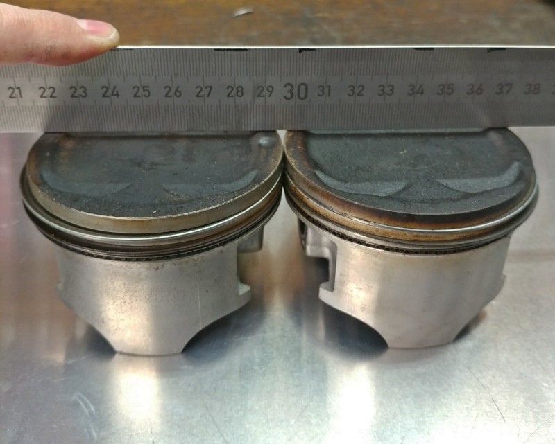

Habe gerade nochmal nachgesehen. Ich habe das mit dem Kolben der Gladius verwechselt, dieser ist höher und hat eine andere (tiefere) Muldenform. Der Kante und Knubbel Kolben ist gleich und ließe sich gegeneinander tauschen. Da kommt man schon mal durcheinander wenn hier jede Motorengeneration rumliegt...

Links Gladius (kleine Mulde am Rand), rechts SV.bigrick hat geschrieben: ↑16.04.2020 10:00Habe gerade nochmal nachgesehen. Ich habe das mit dem Kolben der Gladius verwechselt, dieser ist höher und hat eine andere (tiefere) Muldenform. Der Kante und Knubbel Kolben ist gleich und ließe sich gegeneinander tauschen. Da kommt man schon mal durcheinander wenn hier jede Motorengeneration rumliegt...![]()
VG
Mein Messschieber sieht da keinen Unterschied in der Höhe.
