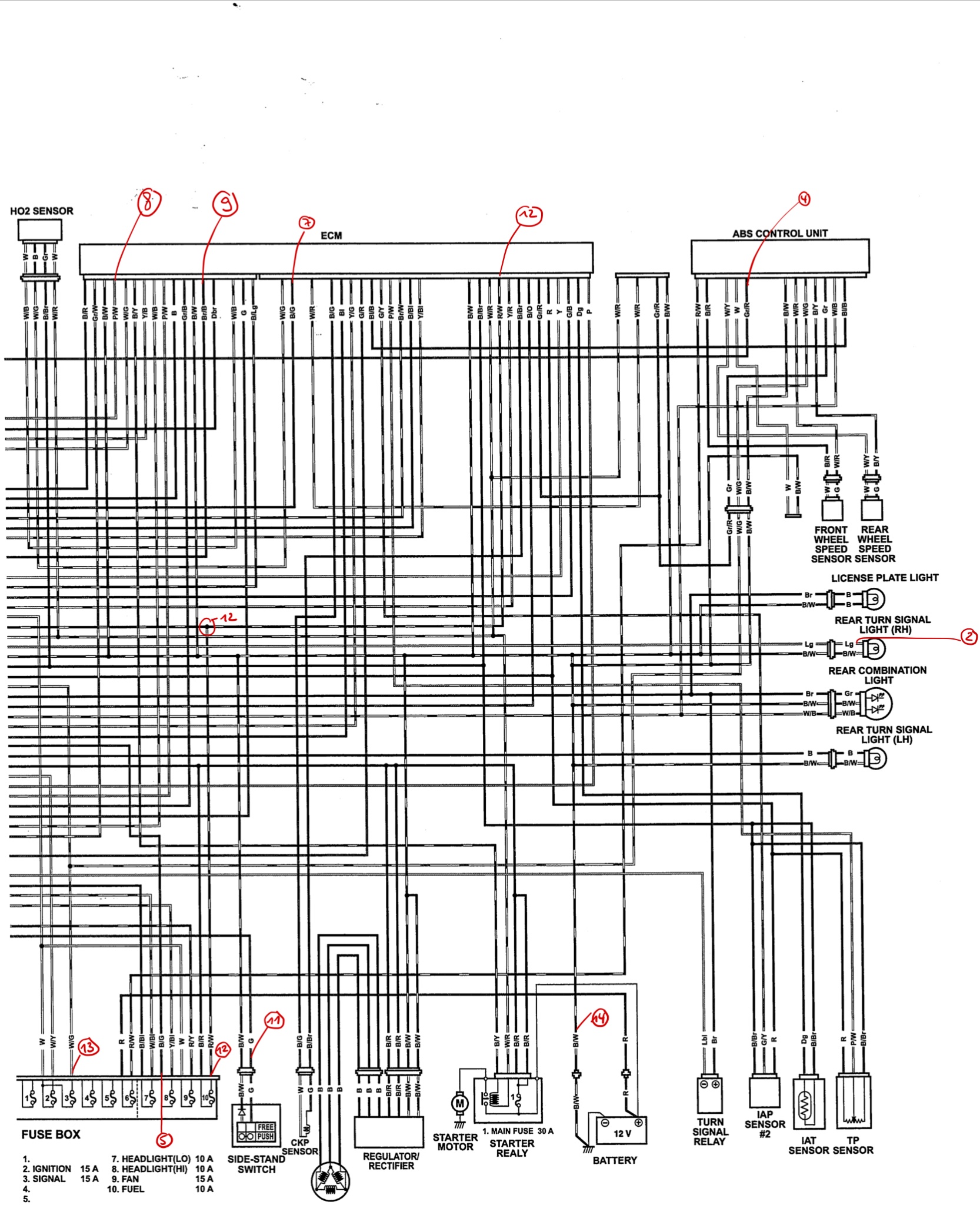

Ich hänge mal die Schaltpläne an mit meinen Krizeleien... Vielleicht hilfts ;)

Tankanzeige läuft jetzt.. war tatsächlich die Rot-Schwarze Litze... hat ein paar Sekunden gedauert bevor die Balken kamen. ABS Licht geht leider nachwievor nicht. Grau-Rot hat nicht funktioniert. Sicherungen sind gut. Hab keine Idee mehr. :/

Wenn ich das richtig sehe ist das grau/rote MINUS vom ABS Steurgerät kommend, das W/G sieht nach PLUS aus. Da die ABS-Leuchte ja eine LED ist ist die Polarität festgelegt.
Wo hast Du diese Schaltpläne bekommen? Würden mich auch interessieren.
Danke für den Tip, kann allerdings leider keinen richtigen Schluss daraus ziehen da ich mich nicht gut genug auskenne ;)
Denkst du es ist möglich irgenwie das Signal von der ABS Leuchte auf die Warnleuchte im Acewell zu legen auch wenn die Polarität nicht stimmt? oder hab ich Murks gemacht und kann den Tacho wieder abbauen und mir eine andere Lösung suchen?
Auf der Grau roten Leitung liegen 0 V an, auf der W/G sind es 12 V. Leider passiert auch nichts wenn ich W/G mit der Warnleuchte verbinde...
Das Service Manuel hab ich glaube ich auf der Xten Seite irgendeiner SV650 reddit Diskussion gefunden. Gern PN
