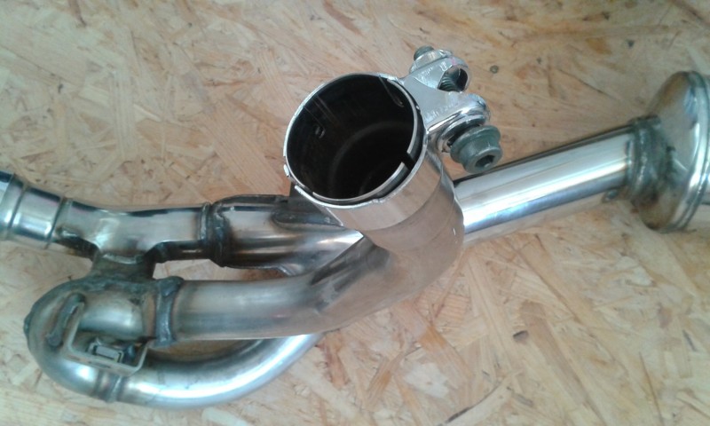

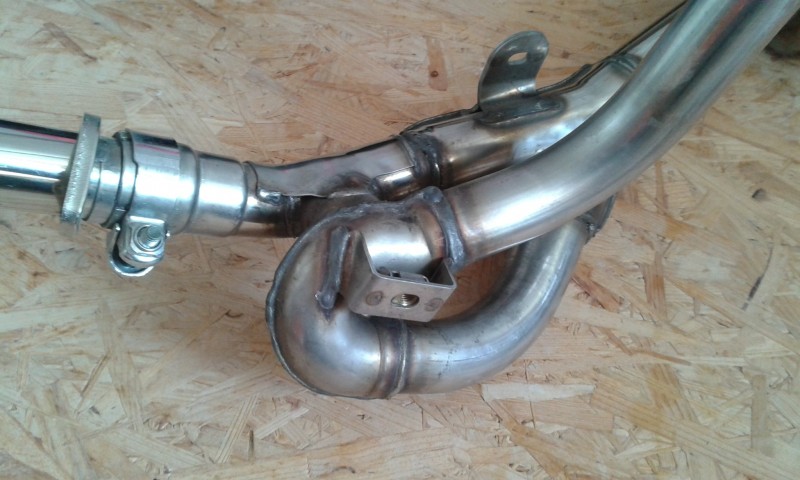

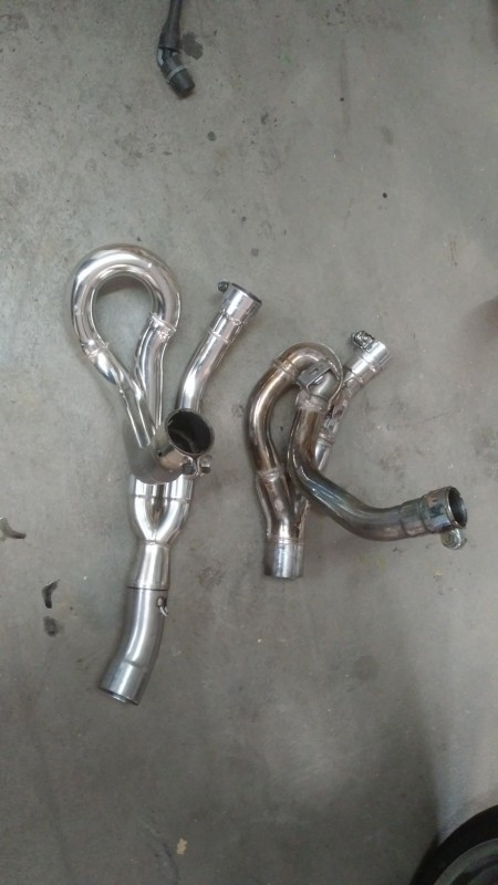

Es sei denn man ergattert eine der mittlerweile sehr seltenen Komplett Anlagen.jubelroemer hat geschrieben: ↑18.07.2020 8:03zu 6. Ja, Endtopf muss abgetrennt werden. Sauber messen.
Hier z.B. BOS neben abgesägten original siehe auch meine OWL
https://www.ebay.de/itm/Suzuki-SV650S-A ... 3438619689
Wobei ich die für den Zustand zu teuer finde

Hat er doch eine
er will doch eine andere Tüte montieren. Eine Idee ist natürlich sich nicht nur einen Zubehörauspuff, sondern auch einen passenden, schon abgesägten, Krümmer dazu zu suchen
Re: Einige Fragen zu einer Knubbel S 2000
Ich meinte natürl eine kompl. Zubehör Anlage inkl Krümmer.
