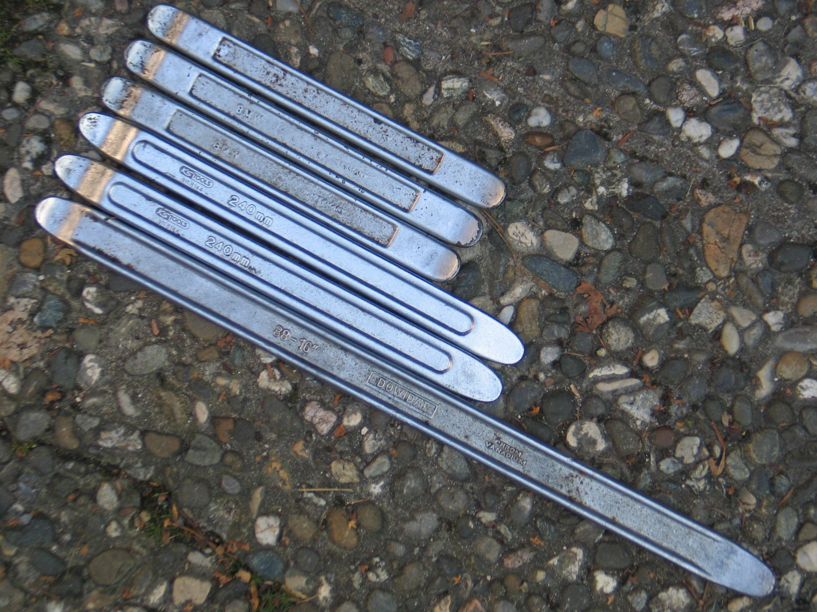

Das sind meine Tools.
Die zwei 24cm Reifenmontiereisen hatte ich nur gekauft, weil die drei "Kurzen" aus dem original Bordwerkzeug der BMW zwischenzeitlich verschollen waren. Das ganz lange Eisen ist manchmal nützlich um den Reifen komplett von der Felge runterzuziehen, aber da hilft oft auch etwas mehr (De)Montierpaste.
