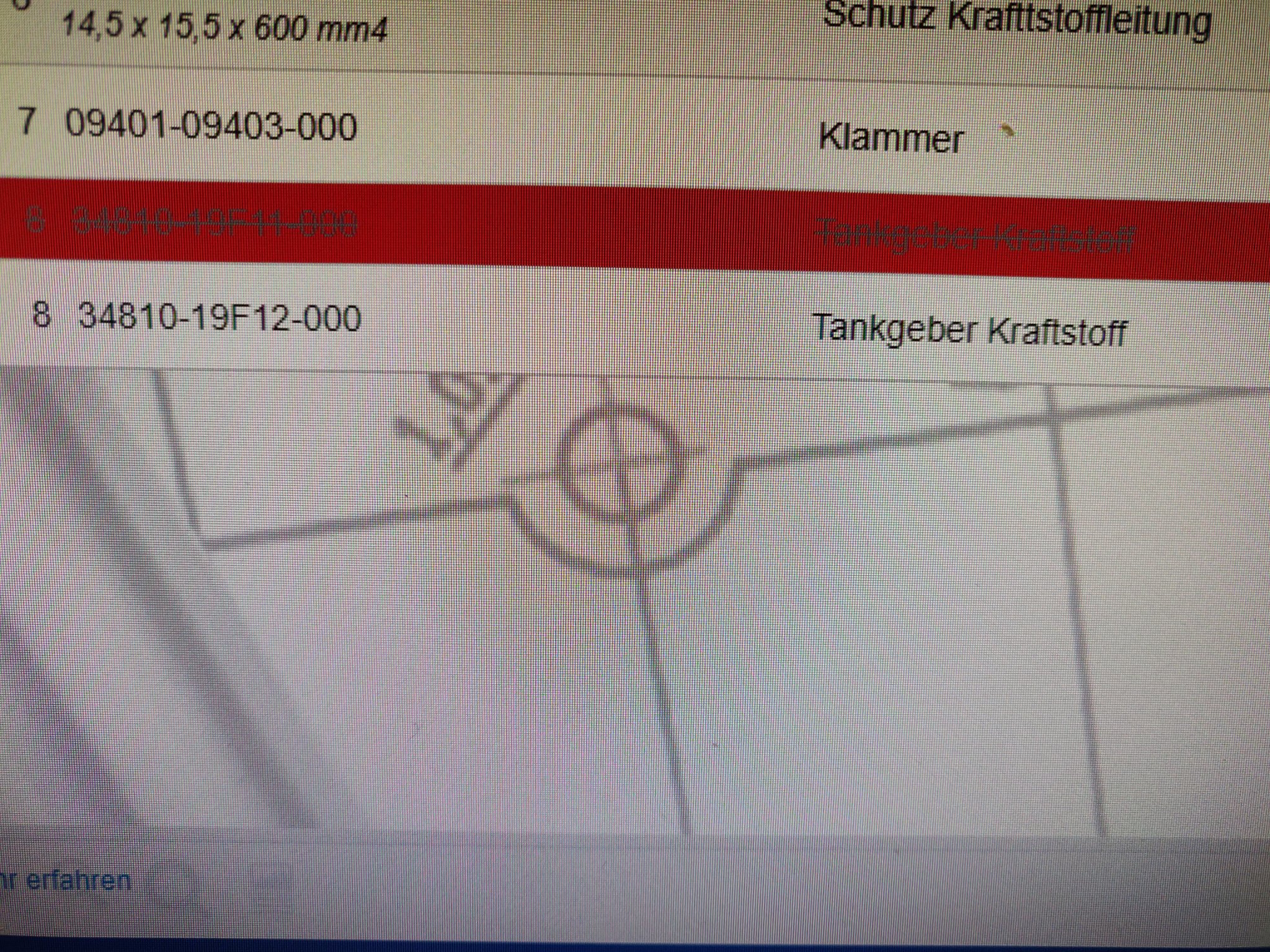

Seit neuestem ist mein Tankgeber am Rumsiffen und lässt täglich ein Paar Milliliter Sprit. Aufzuhalten mit Zewa unterm Tank.
Der Werkstattbesuch ergab das der geber nur eine Feste Dichtung hat und ein neuer 120 Ocken kosten 8O !
Jemand einen Rat ?
Man sieht im letzen Bild den Messing farbenden Geber welche feucht ist ....
Es ist nicht viel aber jeden Tag ein paar Tropfen im Zewa ist auch kein Zustand .

Die Dichtung am Geber ist nur ein Gummi Ring, da kannst auch einen passenden Viton O-Ring nehmen. Hast du mal geschaut ob er wirklich festgedreht ist?
Ich hoffe für dich das der Sprit wirklich aus dem Geber kommt, der Tank der Knubbel leidet hier und da schon mal an Rost... Bei mir fing es auch ganz sachte an .
Die Tankgeber sind scheinbar alle gleich, ich hab gerade an ner Honda geschraubt, der war auch M18x1,5 Gewinde, hatte aber nur einen Kaltwiderstand....
Überlege gerade ob ich nicht noch nen gebrauchten Geber da hab...

Die originale Dichtung am Tankgeber der Knubbel-SV ist recht komplex profiliert.
Der Tankgeber hat aber eine einfache Rechtecknut.
Abmessunge der Nut:
Da ca. 24 mm
di ca. 18 mm
h ca. 1,8 mm
