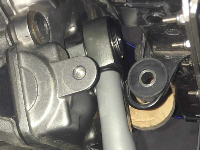

Mir ist beim Versuch für den Zündkerzenwechsel die untere Schraube der Halterung über dem Zylinderkopf zum Kühler abgerissen. Natürlich bündig. Jetzt zur meiner Frage. Ist in der Aufnahme ein Gewinde oder ist die Schraube an der Halterung Zylinderkopf seitig durchgesteckt?

wenn Du diese Schraube meinst, ist es ein Gewinde. Ausbohren und Gewinde nachschneiden, oder einfach neuen Deckel kaufen.
Das ist eine Lösung, man kann auch den vorderen und hinteren Ventildeckel tauschen und in den hinteren (der hat den Anguss fürs Gewinde auch) das M6 Gewinde neu rein schneiden, dann hat man nicht die blöde abgerissene Stahlschraube im Weg....

Vielen Dank für die schnellen Antworten. Vielen Dank an Gerhard, genau diese Schraube ist es. Jetzt schau ich mal , ob ich die Schraube rausbohren kann. Dann kann ich einen Gewindeschneider besorgen.👍

Das ist eine normale M6x25, die sollte sich in jedem Kramkästchen finden lassen. Ist das kleine Rohrstückchen noch da, was im Gummi sitzt?
https://www.ronayers.com/oemparts/a/suz ... 4/radiator
Da: Pos.9 ist die Schraube, die kostet bei Suzuki 2€, beim "Wo die Schraube wohnt" 5€ pro Kilo...
Pos. 8 ist das Röhrchen, sieht man oben in 2blue's Foto, sitzt im Gummi....
Als Muster kannst du die von der Kühler-Befestigung oben nehmen, das ist lt. Stückliste (3x) exakt die gleiche, also 2x oben und einmal unten.
edit: du hast glück, ich habe gerade in meinem Fundus geschaut und noch eine original Schraube hier. Bei bedarf Adresse per PN. Die Buchse hab ich auch...
