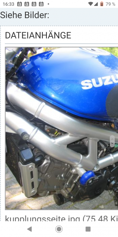

Bin günstig an einen ABM 0229 Superbikelenker gekommen (Breite 76cm) und hab ihn heute mal montiert.
Bremsleitung (Stahlflex) passt gerade noch so.
Musste die Fitting ein bisschen drehen, dadurch kam Luft ins System -> 1x entlüften :?
Choke Zug muss noch verlegt werden, beim vollen einschlagen geht die Drehzahl sonst hoch. Hat hier im Forum schonmal einer gemacht, siehe Bild.
Sonst passt alles.
