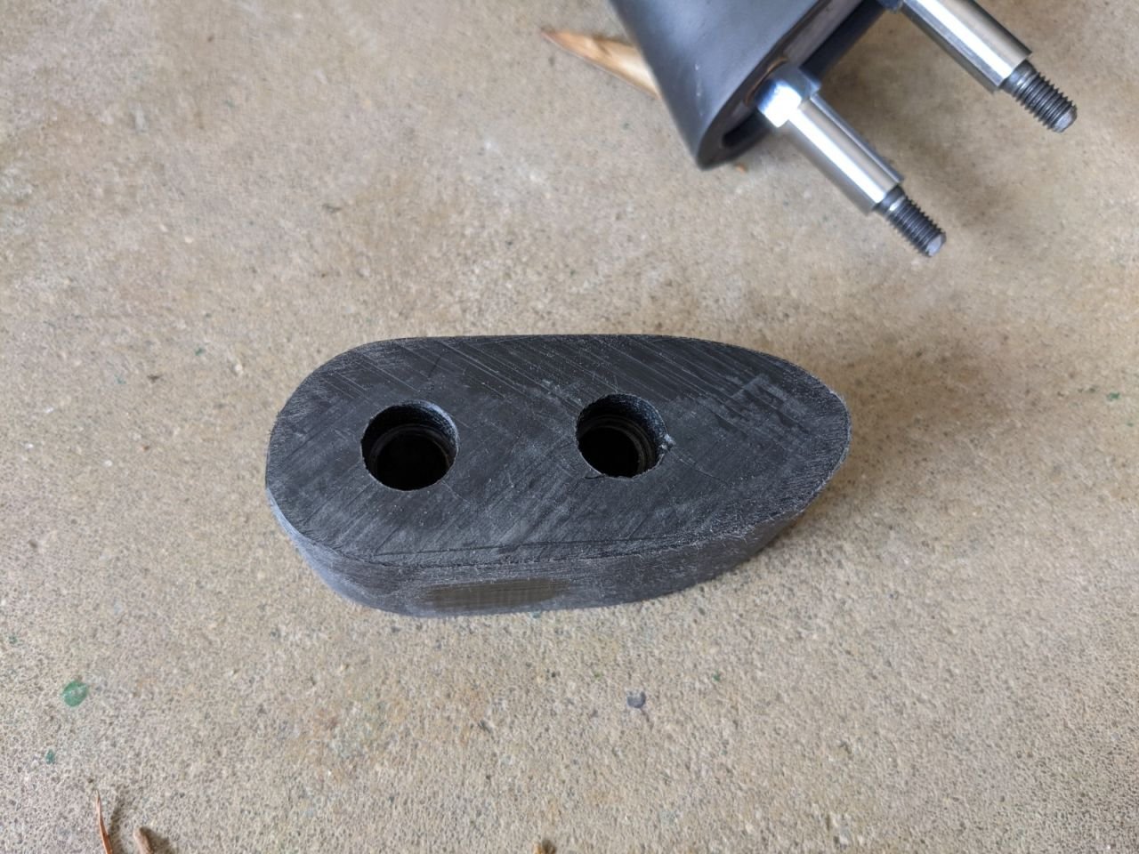

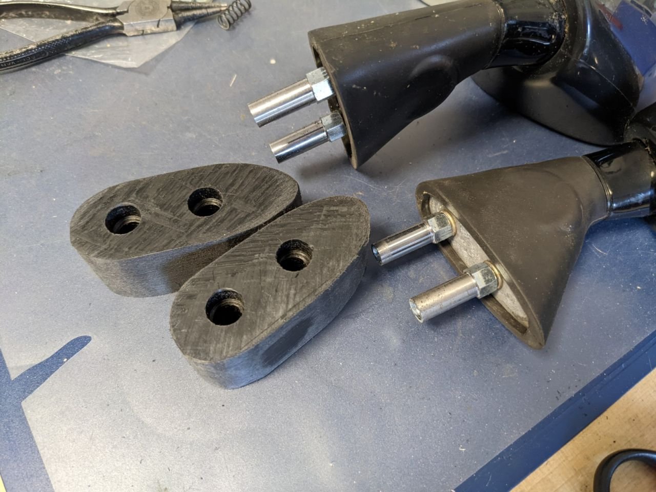

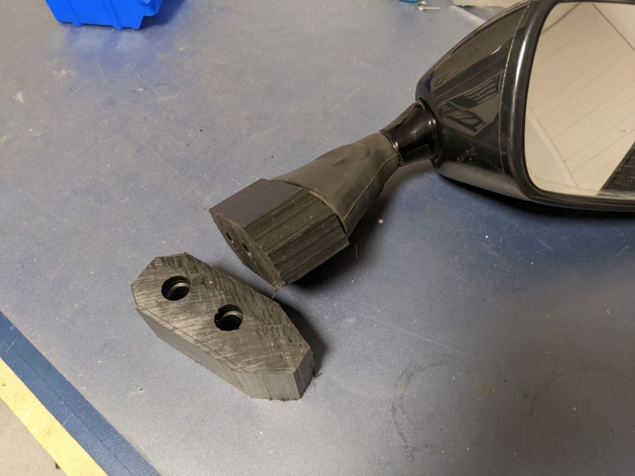

Nachdem es keine Verbreiterungen mehr zu kaufen gab, hab ich sie dann so selber bauen müssen.
Dazu schwarzes POM(30mm dick) bestellt und grob zurecht gesägt. Zwei Löcher rein, Durchgang 9mm, oben 12mm.
Anschließend dann mit dem Bandschleifer in Form gebracht:

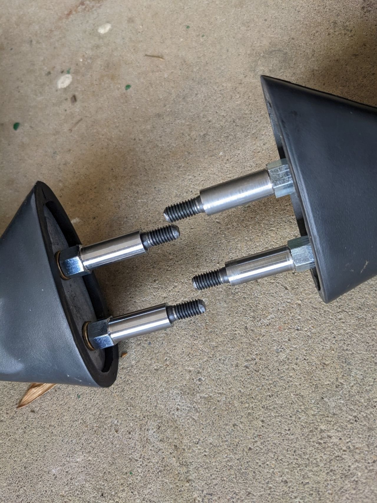

Auf der Drehbank vier lange M6er Nüsse hinten auf 9mm abgedreht, oben noch einen Rest für die Schlüsselweite gelassen. Unten dann einen M6-Stehbolzen eingedreht, Mutter und Stehbolzen mit Loctite gesichert. So kann ich das ganze wie original montieren und bei Bedarf dann schnell und rückstandsfrei wieder entfernen.

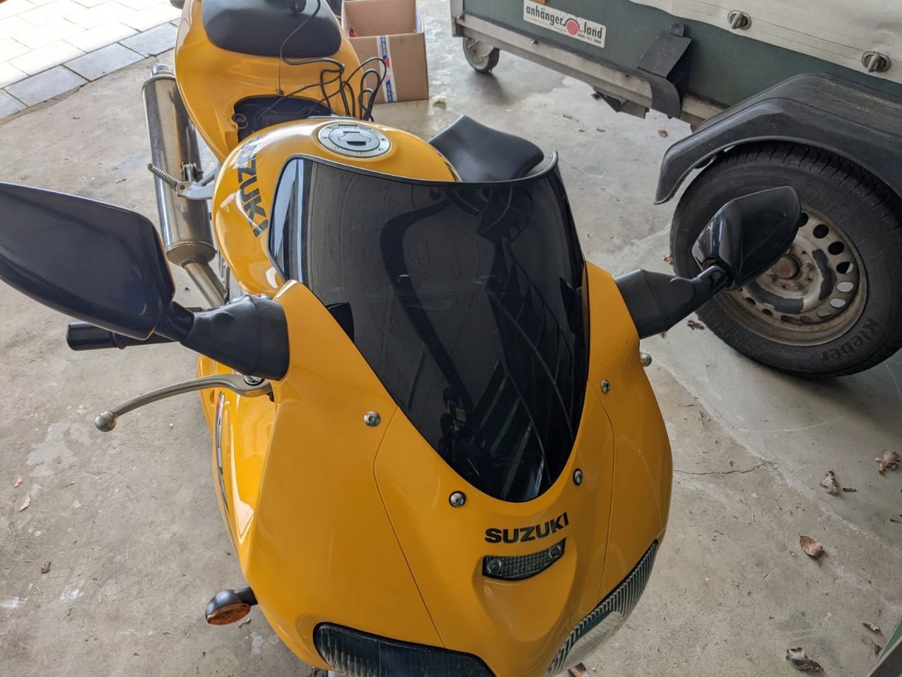

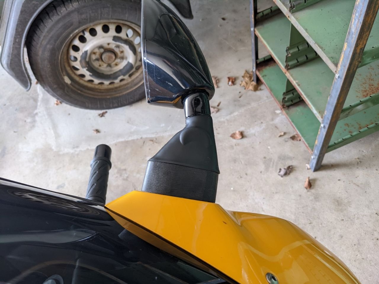

So schaut das ganze nun montiert aus:
Ist jetzt vom Abstand schon deutlich besser, wahrscheinlich wären 45mm perfekt gewesen, aber das gab es dann spontan weder an Langmuttern noch an POM in greifbarer Nähe. Und ich wusste nicht wie viel fehlt. So habe ich jetzt schöne Übersicht nach hinten, denke das kann so bleiben, freue mich auf die Saison mit "Weitblick".
