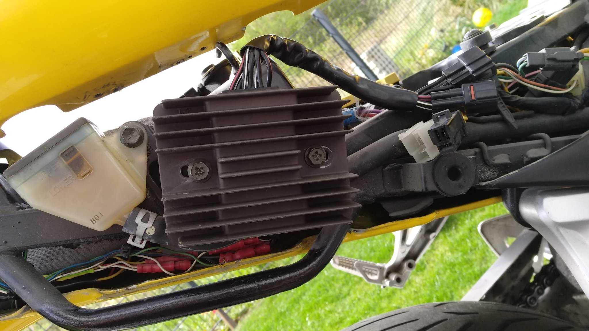

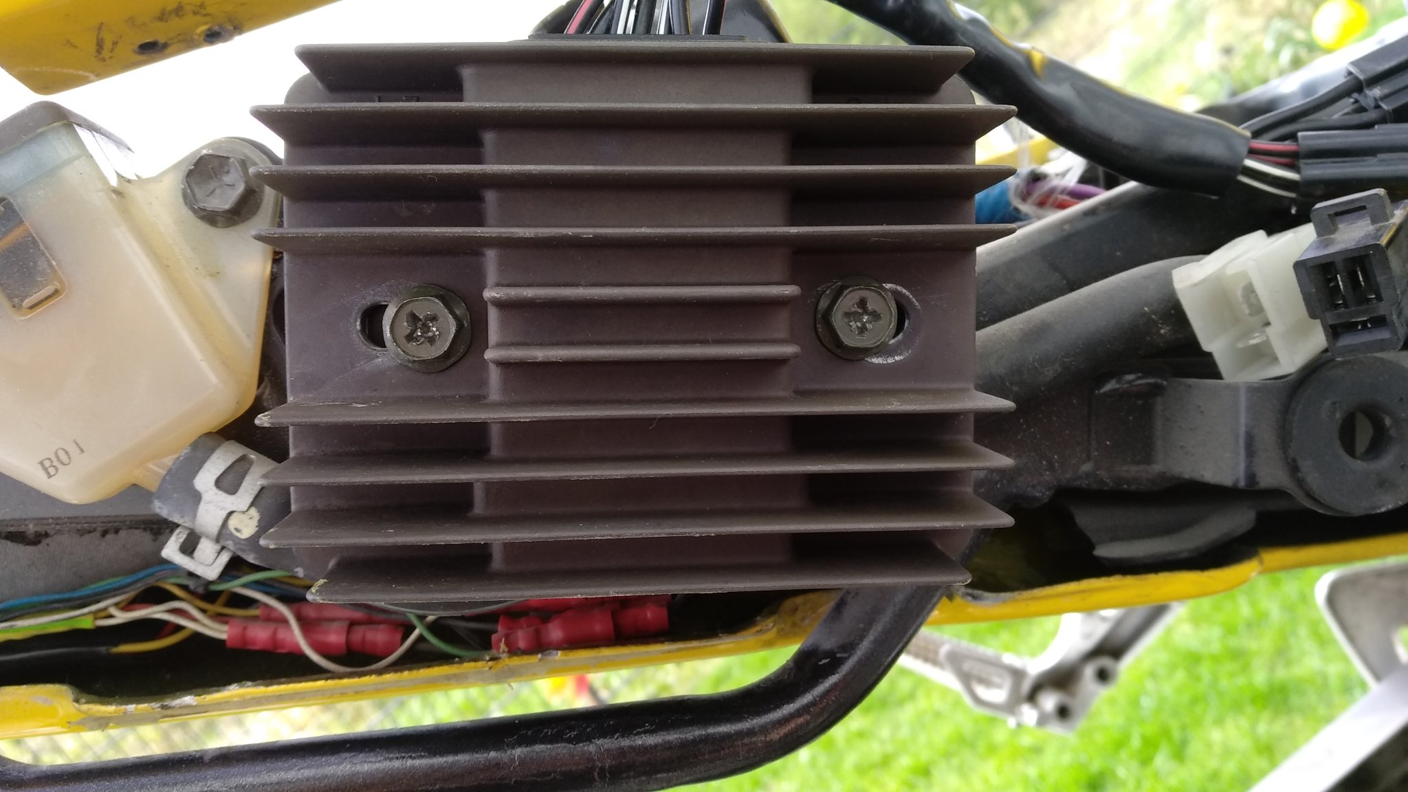

Ich wollte mich nochmal melden:
Habe heute den Gladius Regler verbaut. Das mit den Kabel war wirklich nicht schwer. Die doppelten schwarz/rot (+) und doppelten schwarz/weiß (-) zusammengelegt auf den abgeschnittenen Originalstecker, auch hier schwarz/rot und schwarz/weiss gelötet. Den Stecker mit den 3 gelben Leitungen einfach auf den bestehenden Stecker mit den 3 schwarzen aufstecken, paßt perfekt. Allerdings der Sicherungsclip kann nicht weiter verwendet werden (habe mit Kabelbindern gesichert).
Erstaunlicherweise konnte ich die Originalverschraubungen des Reglers am hinteren Rahmen, genau so wiederverwenden, also beide Löcher haben perfekt gepaßt und trotzdem steht der Regler nirgendwo an der Verkleidung an. Dies wundert mich etwas, weil Dieter meinte, er habe nur mit einem Loch festgeschraubt und das andere improvisiert. Mein Regler hat 2 Langlöcher, dadurch ist man recht flexibel. Ich habe hier nichts verändert.
Seht selbst:
Die Spannungs hat sich nun in der Tat etwas verändert, direkt nach dem Start bekomme ich im Leerlauf 14,7V angezeigt. Werte über 13,8V kenne ich überhaupt nicht mit dem originalen Regler
Ich kann nur jedem raten, der an seinem alten Schätzen hängt, dies auch so zu machen. Für den Regler gebraucht habe ich 48 Euro (inkl. Versand) bezahlt. Der MosFET Regler von der bekannten Münchener Adresse war mir dann doch etwas zu teuer (man wollte 200 Euro+MwSt. haben)
