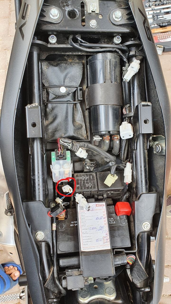

ich versuche gerade eine SP-Connect Navihalterung mit induktiver Ladefunktion anzuschließen. Da ich nicht direkt einfach an die Batterie will, frage ich mich, ob ich hierfür den freien Stecker unterm Sitz nehmen kann.
Ich wäre nämlich glücklicher, wenn ich das ganze in Abhängigkeit zur Zündung (nennt man doch zündungspositiv, oder?) montieren könnte. Wenn das mit dem Stecker nicht geht, hat jemand sonst eine Idee?

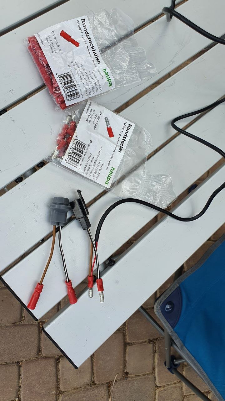

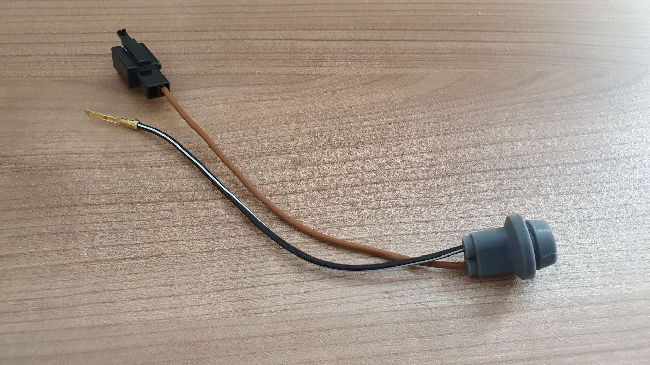

Die Navihalterung mit induktiver Ladestation ist jetzt am Standlicht angeklemmt.
Ich habe den Standlichtstecker genutzt (da dieser nur 16€ im Zweifelsfall kostet, falls ichs vergeige).
Den habe ich abgezweigt mit Steckhülsen, in die ich jeweils Plus- und Minuspole von der Leitung und des USB-steckers geführt habe (siehe Bilder) das ganze habe ich dann noch feuchtigkeitssicher mit Schrumpfschläuchen ummantelt und schön im freien Platz der Frontleuchte versteckt.
