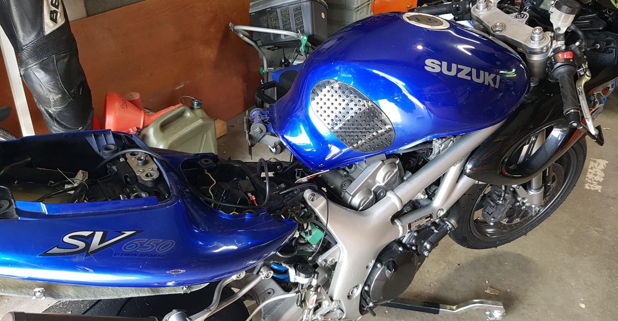

Oha: USD-Gabel, Sechskolben-Zangen - Du hast aber etwas Größeres vor, oder? :) devil

Beitrag von derOlli76 » 01.09.2022 10:58
armin hat geschrieben:
08.08.2022 13:08
Das war schon so ;)
Hab ich hier im Forum gekauft. War erst zum Wiedereinstieg gedacht, dann bin ich allerdings auf die Rennstrecke zurück gekehrt. Daher auch der Quickshifter.
