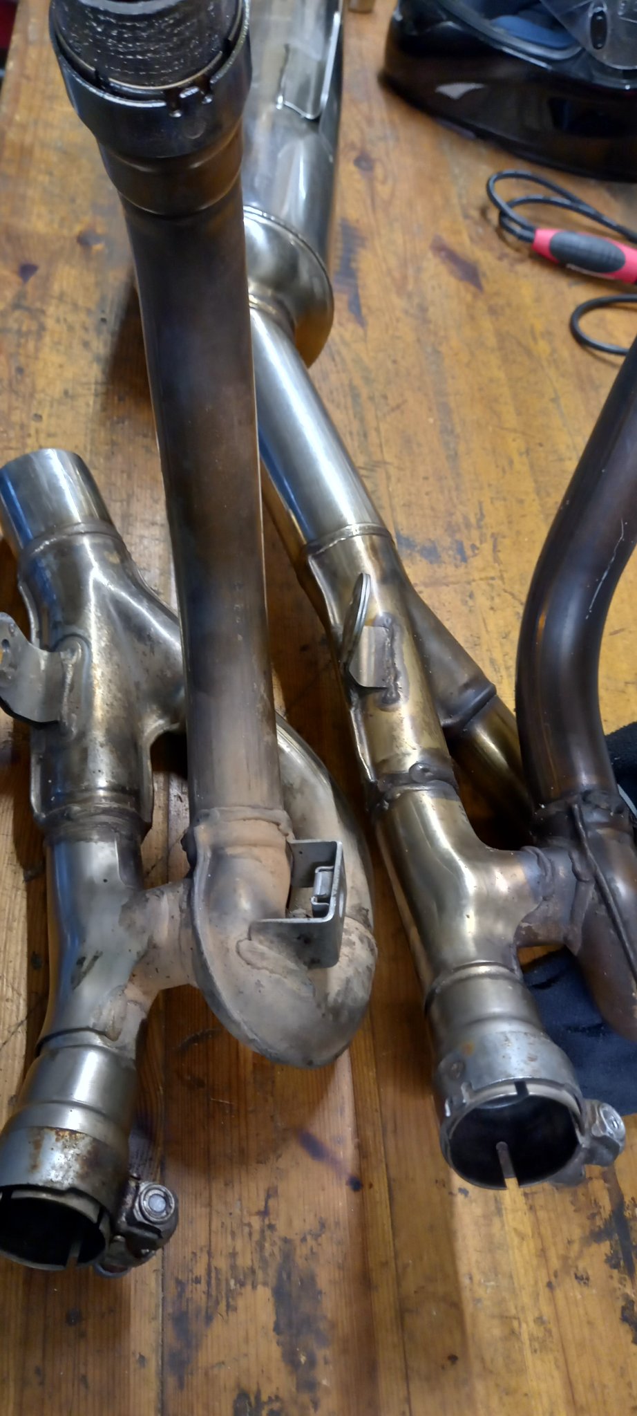

Ich hatte leider bei meiner Knubbel N die Auspuffanlage geschnitten wegen Anbau eines Leovince Schalldämpfers.
Nach dem Umbau war das Teil so unangenehm laut trotz Eater,echt nervig und vom Gefühl her auf jeden Fall weniger
Drehmoment und Leistung als vorher. Also Leo verkauft und neue Orginal Anlage her. Jetzt meine Fragen... Die neue(gebrauchte)
Orginal Anlage passt nicht.,fehlen 5 mm in den löchern und steht an der schwingen an. Die Nr auf dem Endtopf ist gleich, nur der Krümmer hat ein anderes maßin der Länge irgendwie. Kann es sein dass es dort Unterschiede gibt zwischen S und N? Bzw könnte es einer von ner Kante sein? Danke schonmals....
Der vordere der geschnitten ist natürlich meiner wo passt.

Hallo. Die Auspuffanlagen und Krümmer für Knubbel sind exakt gleich bei S und N.
Die Anlagen der Kante sind komplett anders (einfach mal ein Bild der Kante bei Google anschauen, da gibt's kein "ausversehen" so anders sind die). Der Stoss zum vorderen Krümmer sitzt 10-15cm weiter vorne und der "Knoten" ist 100% anders
5mm finde ich jetzt nicht viel. Dran denken, erst alle Schrauben lose reindrehen und wenn alles sitzt erst anziehen.
Die Anlagen sind ja alle mindestens 20Jahre alt. Wenn mal einer auf die Seite gefallen ist sind 5mm schnell mal da. Deine sind auf jeden Fall beide für die Knubbel.
Warum machst du den ESD nicht einfach mit nem Rohrverbinder + Schellen wieder dran?

Nachdem mir das keine Ruhe gelassen hat hatte ich nochmals alle Maße verglichen und festgestellt dass der Krümmer vom hinteren zylinder der gebrauchten Anlage um ein paar mm abgewichen ist. Nach kurzem richten passt alles. Danke für den Tipp mit der schelle aber da der Krümmer doppelwandig ist und mir das Ergebnis später auch optisch nicht so gefällt hatte ich davon abgesehen....

Das doppelwandig ist egal. Der Topf bringt den Rest der Innenhülle ja auch wieder mit.
Ein Ästhet :top: finde ich wirklich gut! Hab schon Leute gesehen die das mit Teilen aus dem Autozubehör wieder dran gefrickelt haben.
