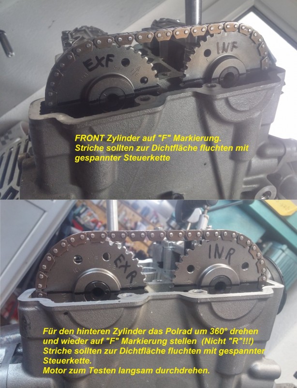

Hallo Markus. Eine Interssenfrage: wenn du die Nockenwellen umpresst. Machst du dann "nur" die fehlenden 3-5° oder setzt du dann gleichzeitig die Kettenräder auch so daß sie dann mit den Markierungen passen?

Ich messe zuerst die Fehlstellung, dann kommt die Nocke in eine Pressvorrichtung, wo das Kettenrad abgepresst wird, dann direkt um den Wert gedreht und direkt wieder aufgepresst wird.
Ich hab tatsächlich noch nie die originalen Markierungen zum Einbauen von SV Nockenwellen benutzt, sondern immer neue Markierungen zur Dichtfläche gesetzt. Die serienmäßige Methode hat bei einigen Leuten schon zu Verwirrung und am Ende einen Zahn daneben geführt. Das bedeutet Motor läuft entweder furchtbar schlecht oder es gibt Ventilsalat beim Starten.
Deshalb gebe ich immer eine bebilderte Anleitung mit zu neu gepressten/markieren Nocken, damit ist es ein Kinderspiel. Die Markierungen sind dann eingraviert.
