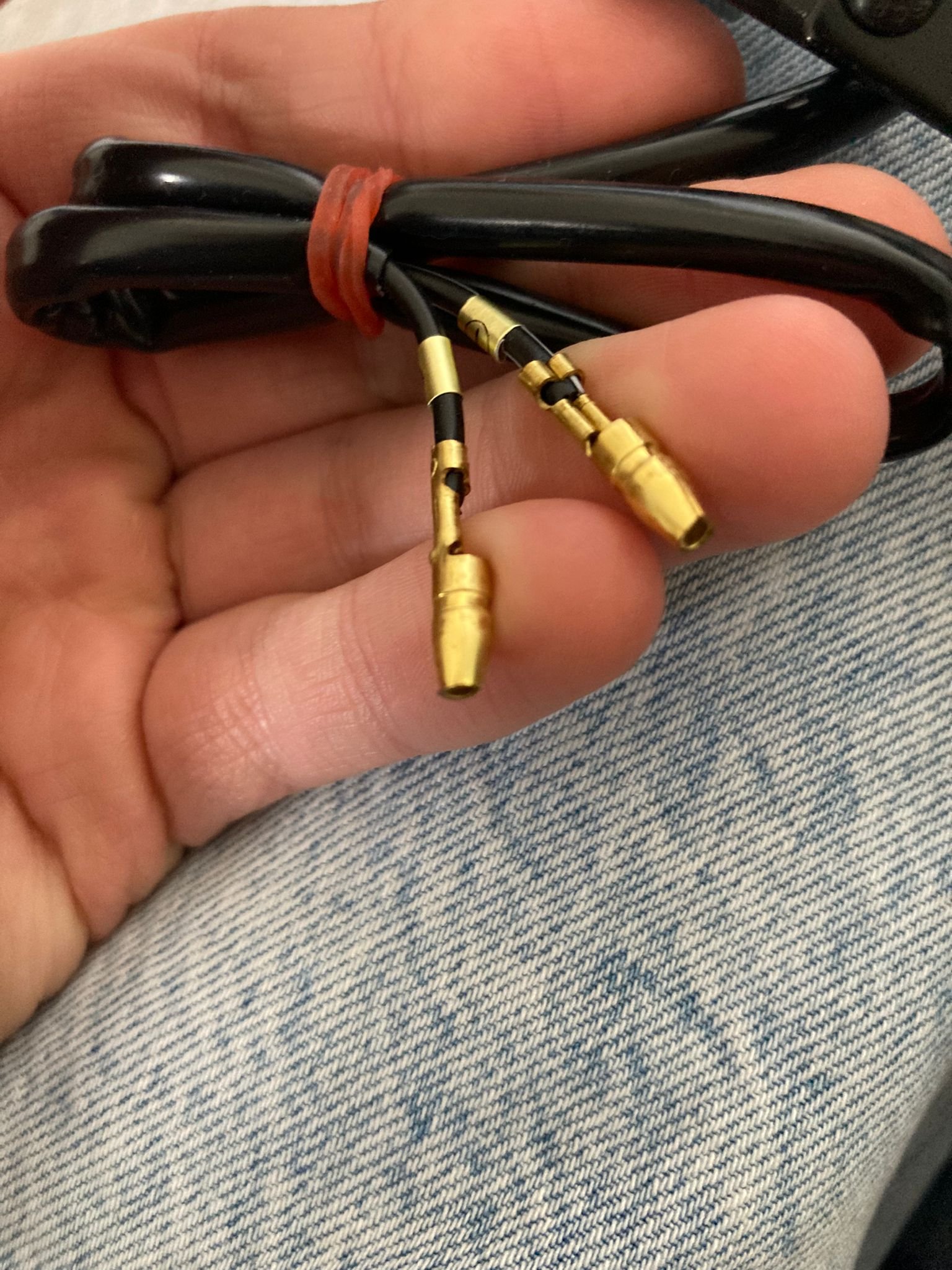

ich habe mir neue Blinker für meine K5 gekauft und möchte diese montieren. Ich habe schon ein wenig recherchiert und auch mal am Bike geguckt, wie es aussieht. Aus den Beiträgen, die ich gefunden habe, bin ich leider nicht schlau geworden. Daher frage ich hier nochmal:
Wie verbinde ich die neuen Kabel?
Die neuen Blinker haben, wenn ich das richtig sehe, die Möglichkeit die Kabel einzuklemmen ohne sie zu Löten. (siehe Bild)
Muss ich irgendwelche Originalkabel schneiden?
Oder gibt es die Möglichkeit einen neuen Stecker zu kaufen und die neuen Blinker an diesen anzuschließen um sie dann mit dem Originalstecker zu verbinden?
Wenn ja, wie heißt dieses Teil? Ich würde die Originalblinker und -kabel gerne heil lassen.

Das sind sogenannte Japanstecker. Es gibt auch Adapterkabel, die man zwischen Kabelbaum und die Blinker steckt.

mega, genau sowas meinte ich, danke dir! Dann stecke ich die Kabel von Adapter und neuen Blinkern in der Plastikhülle einfach zusammen? Muss ich dann noch irgendwas löten oder isolieren?

Genau, einfach wie andere Stecker auch zusammenstecken.
Nix löten ;) bier

Manchmal sitzen die Recht locker. Dann einfach das "Mutterstück" etwas mehr zusammen quetschen.
Eine weitere Isolierung braucht es nicht. Das durchsichtige Schlauch Stück reicht aus.
Hier nur der Hinweis: wenn die neuen Blinker LED oder andere Watt Zahl haben braucht es auch ein anderes Relais.

Die neuen Blinker sind Halogenblinker mit der gleichen Wattzahl :)
