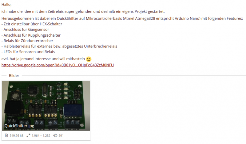

Ich will gleich noch mit einem Freund, Hardwareentwickler, telefonieren und das Projekt mal ansprechen. Aber ich denke ein Arduino wäre eine gute Basis, auch speziell wenn man nachträglich Änderungen, Optimierungen vorhehmen möchte.
@BlackJack, Aber ich bin auch noch nicht ganz von der einfachen mechanischen Lösung aus dem R4F Forum los. Der geringe Aufwand macht es schon interessant.

Ich habe gerade mit meinem Hardwareentwickler-Kollegen gesprochen. In Richtung Arduino/ATMega, das scheint der richtige Weg zu sein.
Und in einem anderen Forum habe uch auch schon ein Projekt entdeckt. Leider ist der beitrag aus 2017 und nicht mehr ganz verfügbar. Aber diese Variante scheint schon in die richtige Richtung zu gehen.
Vielleicht kann ich da noch einen Kontakt herstellen. Man muss ja nicht alles neu erfinden.

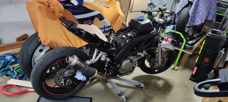

So, das Bastelwochenende ist vorbei und es wurde natürlich nicht alles geschafft wie geplant. Leider hat auch das Wetter nicht mitgespielt, es hat NUR geregnet.
Ich hatte ein paar Probleme mit der Elektrik, der Vorbesitzer hat einiges zusätzlich verkabelt und nicht dokumentiert! so hat sich mir nicht Alles an Funktion/Sinn erschlossen. Auch das Zündschloss wurde bereits entfernt und durch eine fliegenden Katastrophenschatung ersetzt! Zum Glück habe ich jetzt einen Artikel auf LWTRacer gefunden, wo einer seine SV650 abgestrippt hat und alles super dokumentiert hat. Das hilft mir sehr bei der weiteren Arbeit. Den Seitenständer inkl. Schalter habe ich abgebaut und da stellt sich mir auch noch eine Frage. Ich kann bei dem Schalter keinen Durchgang messen, egal ob den Pin gedrückt ist oder nicht. In meinen Augen ist der Schalter defekt, das müsste aber bedeuten, dass der Schalter irgendwo schon gebrückt wurde. Habe die Brücke aber nicht gefunden und selber noch eine eingebaut. Die Frage wäre jetzt nur, ist der Schalter defekt oder nicht. Lt. Schaltbild soll eine Diode eingebaut sein, das würde aber nicht erklären warum kein Durchgang zu messen ist! Zum Winter plane ich den Kabelbaum zu entstrippen oder besser, wenn sich eine Gelegnehit ergibt, einen Kabelbaum zu beschaffen und diesen zu entstrippen.
Aber, wir haben das ABS komplett raus, die Gabel ist ausgebaut und geht zum FRS und ein andere Felge für einen 180er Reifen inkl. Bremsbock ist eingebaut. Stahlflexleitungen kommen die Tage. Quickshifter muss noch etwas warten, erstmal muss das Moped bis Mai zuverlässig laufen. Ein Bild des zerlegten Mopeds kann ich schon bieten, merh noch nicht!
