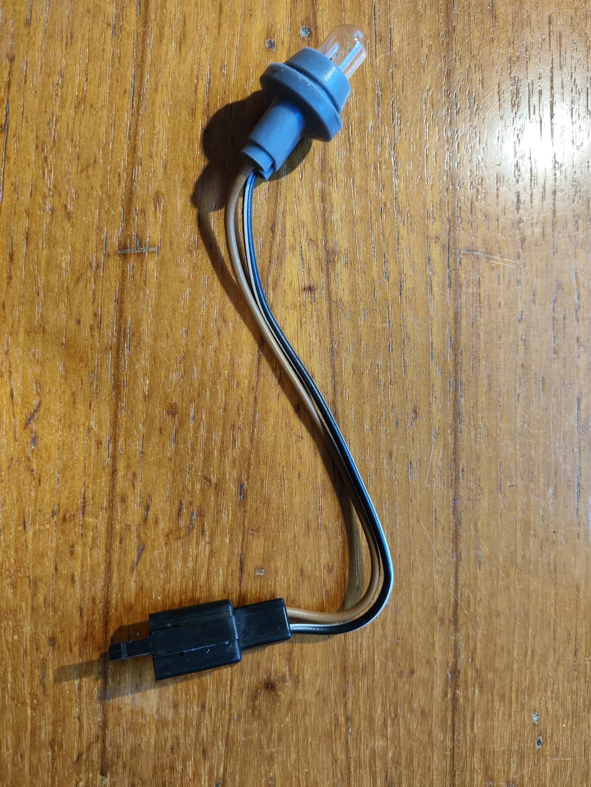

Servus,
wie würdet ihr am ehesten Strom am Standlicht abzweigen, um damit eine USB-Steckdose zu betreiben? Die USB-Steckdose zieht liefert laut Angabe 3,1 A. Lötet man das? Nimmt man da spezielle Stoßverbinder, weil auf einer Seite müssen ja dann 2 Kabel rein? Oder gehen da auch Stromdiebe/Abzweigverbinder? Bzw. kann bei der (geringen?) Stromstärke und Leistung ein Kabelbrand entstehen, wenn die Stromdiebe keinen guten Kontakt haben? Oder geht die Steckdose im schlechtesten Fall dann einfach nicht mehr und hat einen Wackelkontakt?
Verbaut ist das ganze ja hinter dem Scheinwerfer, wo es jetzt nicht extrem der Feuchtigkeit ausgesetzt ist oder kann das auch ein Problem sein?

Ich würde eine 1in2-Kabelanlage bauen (analog zu einer 2in1Auspuffanlage), also durchknipsen, abisolieren, Schrumpfschlauch drüberschieben, das zusätzliche 3. Kabel abisoliert in Weichen oder Y-Form dazupositionieren, löten, Schrumpfschauch über die Lötstelle schieben und dort schrumpfen.
Im Scheinwerfer oder hinter Verkleidung wird es schon ausreichend gut spritzwassergeschützt sein, da wäre ich nicht besorgt.

Wenn das "safe" ist hätte ich es zuerst mal mit den Stromdieben probiert und falls es dann nichts taugt das ganze gelötet. Weil aktuell hab ich keinen gescheiten Lötkolben da und das Lötzinn fließt auch nicht mehr richtig

Kabel verlöten ist am Moped suboptimal, je nach Lage. Besser ist das Auftrennen und klassisch mit gequetschten Verbindungen arbeiten.

Bei meiner SV waren beim Kauf die Heizgriffe mit Stromdieben am Standlicht angeschlossen. Das wollte ich immer mal ändern, läuft jetzt aber bereits seit Jahren völlig problemlos. Nichts hält so lange wie ein Provisorium…

Was genau heißt "klassisch mit gequetschten Verbindungen"? Stoßverbinder? Da müssten auf einer Seite ja dann 2 Kabel rein und man müsste einen entsprechend (zu) großen verwenden? Oder welche Art von Quetschverbindung meinst du?

Direkt am Standlicht? Also nicht über ein Relais geschaltet, das am Standlicht angeschlossen ist?
Dann dürften die 15-20W von der USB Steckdose ja kein Problem sein mit Stromdieben.
Dazu gibt es z.B. solche Parallelverbinder.
