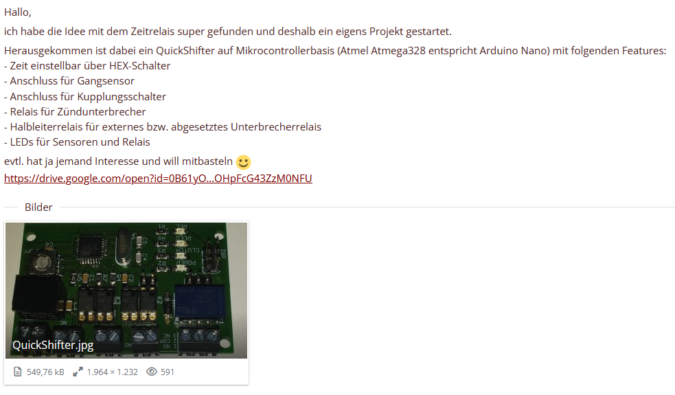

Bzgl. Quickshifter
Du hast bestimmt im R4F Forum gelesen, der Chris hat das mit Reetkontakten und Relais gelöst.
Da ich schon den Micron Sensor habe, denke ich auch das mit einem Arduino zu lösen.
Allerdings bin ich da auf die Hilfe von meinem Schwager und meinem Bruder angewiesen.
Das sind bei uns die Elektroniker.
Du wohnst ja nicht so weit weg, wenn ich das richtig sehe, da könnten wir uns ja mal kurzschließen.
Obwohl, das Ruhrgebiet ist groß...

Arduino ist der Richtige Weg. Ich denk mal das ich bei Interesse etwas zu Programm sagen könnte. Und ja das Ruhrgebiet ist schon etwas größer aber alles ist machbar.

Bzgl. Quickshifter.
Ich wohne in Gelsenkirchen, habe aber das Problem, dass das Moped ca. 100km entfernt steht und ich somit nicht mal eben schnell was probieren kann. Im Moment sind auch andere Sachen wichtiger um das Moped fahrfertig zu bekommen.
Aber, ich möchte mich halt gerne mit der Sache Quickshifter mehr beschäftigen.
Ich will gleich noch mit einem Freund, Hardwareentwickler, telefonieren und das Projekt mal ansprechen. Aber ich denke ein Arduino wäre eine gute Basis, auch speziell wenn man nachträglich Änderungen, Optimierungen vorhehmen möchte.
@BlackJack, Aber ich bin auch noch nicht ganz von der einfachen mechanischen Lösung aus dem R4F Forum los. Der geringe Aufwand macht es schon interessant.

Ich habe gerade mit meinem Hardwareentwickler-Kollegen gesprochen. In Richtung Arduino/ATMega, das scheint der richtige Weg zu sein.
Und in einem anderen Forum habe uch auch schon ein Projekt entdeckt. Leider ist der beitrag aus 2017 und nicht mehr ganz verfügbar. Aber diese Variante scheint schon in die richtige Richtung zu gehen.
Vielleicht kann ich da noch einen Kontakt herstellen. Man muss ja nicht alles neu erfinden.

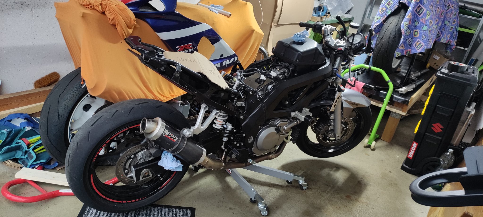

So, das Bastelwochenende ist vorbei und es wurde natürlich nicht alles geschafft wie geplant. Leider hat auch das Wetter nicht mitgespielt, es hat NUR geregnet.
Ich hatte ein paar Probleme mit der Elektrik, der Vorbesitzer hat einiges zusätzlich verkabelt und nicht dokumentiert! so hat sich mir nicht Alles an Funktion/Sinn erschlossen. Auch das Zündschloss wurde bereits entfernt und durch eine fliegenden Katastrophenschatung ersetzt! Zum Glück habe ich jetzt einen Artikel auf LWTRacer gefunden, wo einer seine SV650 abgestrippt hat und alles super dokumentiert hat. Das hilft mir sehr bei der weiteren Arbeit. Den Seitenständer inkl. Schalter habe ich abgebaut und da stellt sich mir auch noch eine Frage. Ich kann bei dem Schalter keinen Durchgang messen, egal ob den Pin gedrückt ist oder nicht. In meinen Augen ist der Schalter defekt, das müsste aber bedeuten, dass der Schalter irgendwo schon gebrückt wurde. Habe die Brücke aber nicht gefunden und selber noch eine eingebaut. Die Frage wäre jetzt nur, ist der Schalter defekt oder nicht. Lt. Schaltbild soll eine Diode eingebaut sein, das würde aber nicht erklären warum kein Durchgang zu messen ist! Zum Winter plane ich den Kabelbaum zu entstrippen oder besser, wenn sich eine Gelegnehit ergibt, einen Kabelbaum zu beschaffen und diesen zu entstrippen.
Aber, wir haben das ABS komplett raus, die Gabel ist ausgebaut und geht zum FRS und ein andere Felge für einen 180er Reifen inkl. Bremsbock ist eingebaut. Stahlflexleitungen kommen die Tage. Quickshifter muss noch etwas warten, erstmal muss das Moped bis Mai zuverlässig laufen. Ein Bild des zerlegten Mopeds kann ich schon bieten, merh noch nicht!

Mal ein kleines Uodate zu unseren Schrauberaktivitäten.
Die SV geht so langsam in die Fertigstellung. Ein paar kleine Sachen sind noch Privisorisch aber werden zeitnah fertiggestellt. Die SV soll zu Pfingsten in F das erste Mal auf der Strecke getestet werden. Es werden jetzt nochmal alle Flüssigkeiten getauscht und die neuen Bremsen müssen auch noch befüllt und entlüftet werden usw. Am letzten Wochenende wollte das Moped einfach nicht anspringen. Da die SV ja nun etliche Monate nicht bewegt wurde und Benzinpumpe usw. auch ausgebaut und gereinigt wurden, hatten wir erst auf ein Benzinproblem gesetzt. Nach testen der Benzinpumpe und Kontrolle der Zündung stellte sich letztlich der Umkippsensor als Störenfried heraus. Man hätte einfach mal eher im Diagnosemode schauen sollen, Fehler c23 wurde eindeutig angezeigt!! Als das Problem beseitgt war sprang Sie auch sofort an. :) Angel Manchmal hat man etwas Scheuklappen vor den Augen. Egal, man lernt dazu!! Nun habe ich im Moment noch eine Frage:
Das Zündschloss ist ja ausgebaut. Im Moment habe ich eine Variante gebaut wo mittels eines Tastschalters ein Relais geschaltet wird, welches mir die Plus (rot nach orange) durchschaltet und den 100 Ohm R zur ECU durchschaltet, klappt auch soweit. Nur das ist mir eigentlich zu viel Zeugs, was ich derzeit in den Rahmen eingebaut habe. Nun würde ich gerne auf das Relais verzichten wollen und das Ganze mit einem entsprechenden Schalter (ohne Relais) realisieren. Ich habe, von der Bauform her, einen identischen Schalter gefunden der 15A schalten kann. Abgesichert ist aber teilweise mit bis zu 30A. Die Frage ist, hat schon mal jemand die Stromaufnahme am Zündschalter bzw. anderweitig gemessen und kann mir sagen wie hoch der tatsächlich Strom über die rot/scharze bzw. rote Leitung tatsächlich werden kann und ob entsprechend 15A des Schalters ausreichen wurden?
