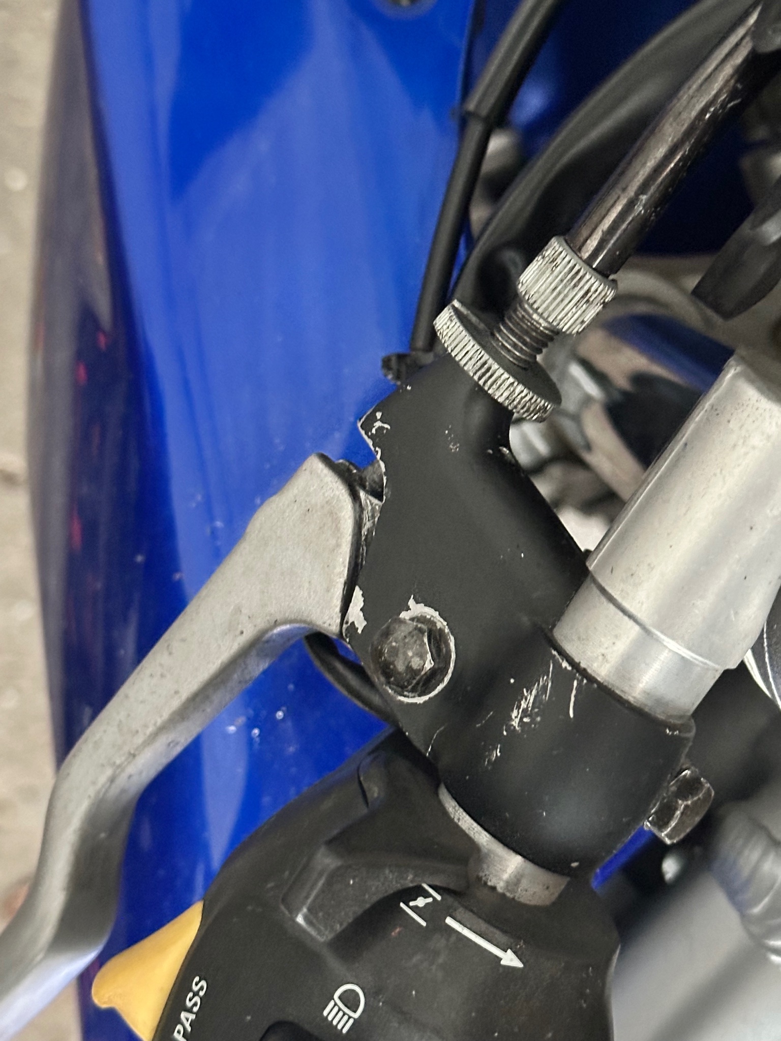

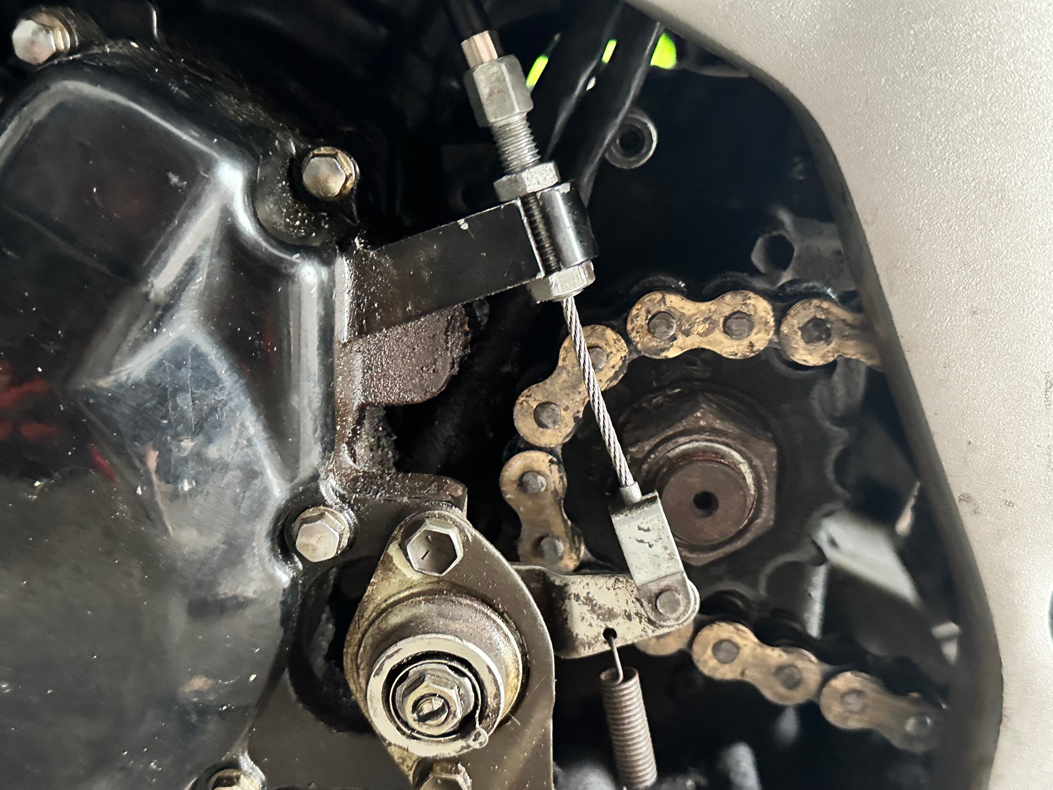

Re: Kupplungszug
auch ich möchte kein neues Thema aufmachen, wo es doch so gut passt. Ich habe seit Beginn dieser Saison das Problem, dass meine Kupplung zu viel Spiel hat. Habe schon oben an dem Rädchen die Schraube möglichst weit rausgedreht und auch unten mit den zwei Schrauben die maximale Länge rausgeholt, doch das reicht nicht. Ich bin der Meinung, dass der Kupplungszug auch richtig verläuft, habe dazu aber noch keine Anleitung oder ähnliches gefunden. Er wurde übrigens vor 3 Jahren gewechselt. Es würde mich doch sehr wundern, wenn auf einmal der Kupplungszug schon kurz vorm reißen wäre. Hat jemand noch eine Idee woran es liegen könnte oder evtl. doch Bilder von dem Verlauf damit ich die abgleichen kann?
