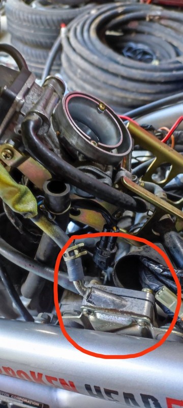

Airbox abgebaut, deswegen kann es die matte nicht sein. Siehe Foto

Salwanye hat geschrieben:
23.08.2024 8:00
Eine Beschleunigerpumpe gibt es bei der SV nicht, die Markierung zeigt die Unterdruck-Benzinpumpe.
Wie schon geschrieben müsste die laut der Fehlerbeschreibung nicht funktionieren.
