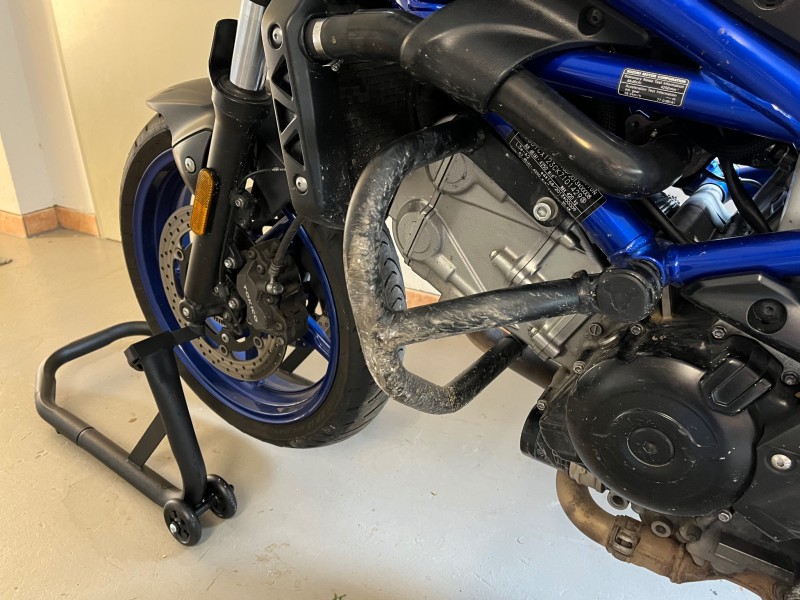

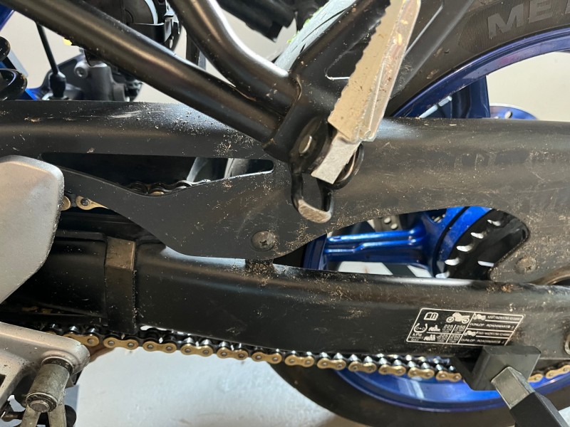

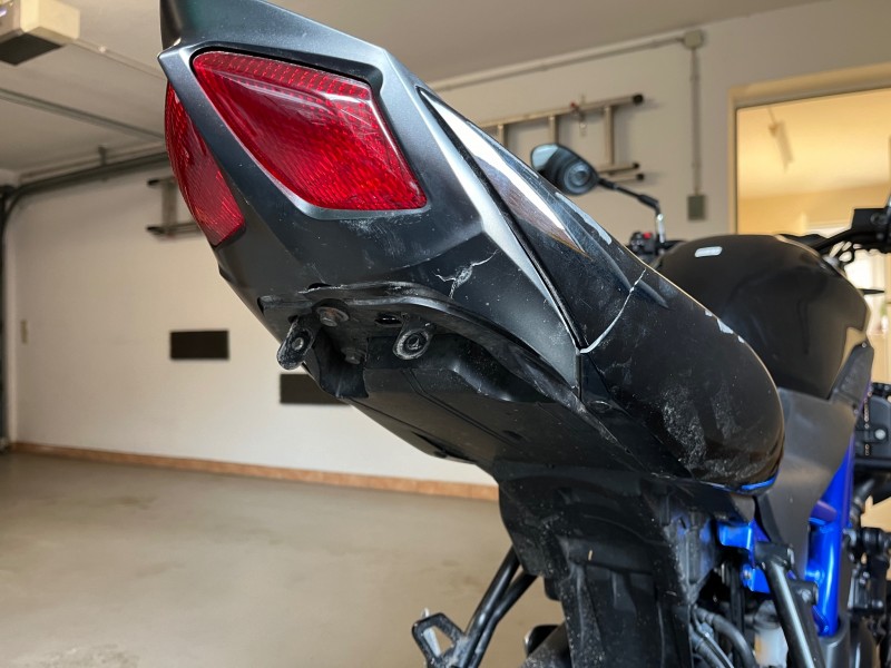

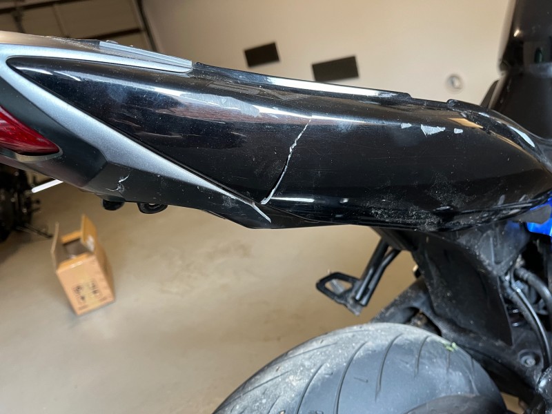

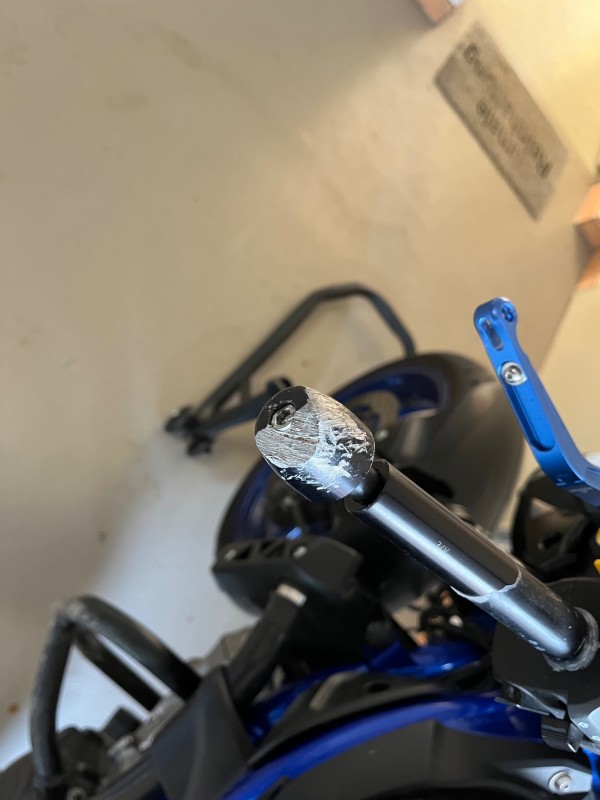

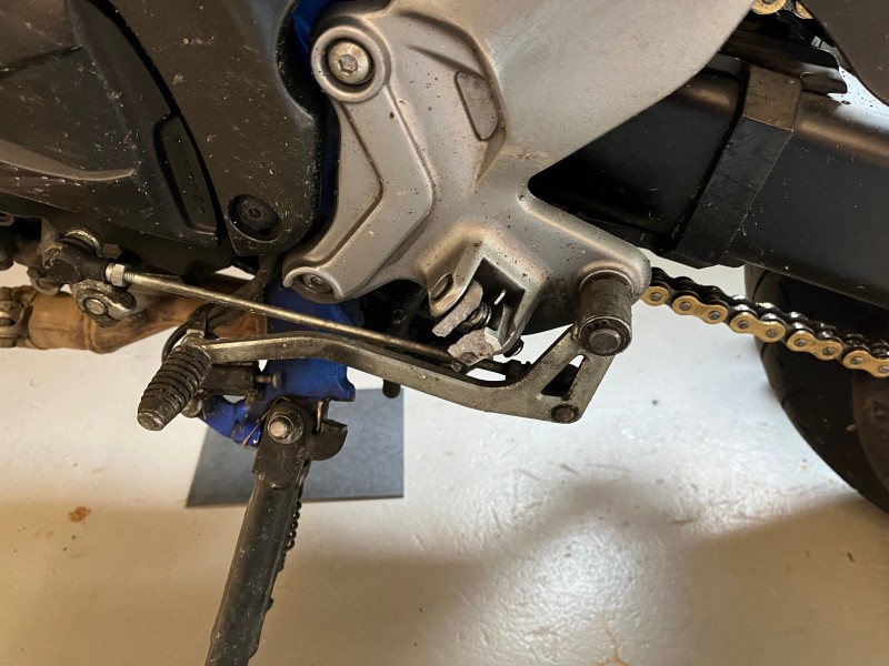

Wie bereits angekündigt habe ich meine Suzuki mal begutachtet und Bilder gemacht.
Hauptsächlich ist die SV auf dem Motorbügel, Lenkerende, Bügel unter der Sozius Raste und der Verkleidung gerutscht.
Danach ist die gute wohl mit dem Spiegel, der rechten Verkleidung und dem Hinterrad an die Leitplanke gestoßen.
Ich hab die ganzen Teile mal bei Suzuki Motorrad Ersatzteile eingegeben und komme auf 410€. Zuzüglich 20€ für den Kennzeichenhalter, 40€ Blinker, 30€ Lenkerenden und einer gebrauchten Alufelgen bin ich bei rund 700€ Schaden.
Die beiden Reifen waren eh fällig diesen Herbst und zählen für mich als Verschleiß. Im Endeffekt läuft die Maschine dann nächstes Jahr wieder mit rund 1000€
Es sei denn jemand hat noch einen Geheimtipp wo ich die originalen Teile günstiger bekomme. Lohnt ein Import aus Japan :?: :D

Es könnte sein dass du die "Delle" in der Felge hinten beim Fahren gar nicht merkst.

Hmmm, meine Erfahrungen mit zwei solcher Felgen sehen da anders aus. Da war eine nicht tolerierbare Unwucht. Meine beiden Felgen wurden damals gerichtet und alles war wieder OK.
carsten1111 hat geschrieben:
19.09.2024 19:07
Du hast mächtig Glück gehabt, dass der Stürzbügel eine Menge Schaden verhindert hat. Die beschädigte Felge würde ich in aller Ruhe, wenn die SV wieder läuft, mal prüfen lassen und richten lassen. Es gibt Firmen, die darauf spezialisiert sind wie z.B. die Aluklinik. https://www.aluklinik.de/start.html
PS: Offiziell dürfen Alufelgen eigentlich nicht gerichtet werden, aber das hat eher keine technischen Gründe. :evil:
