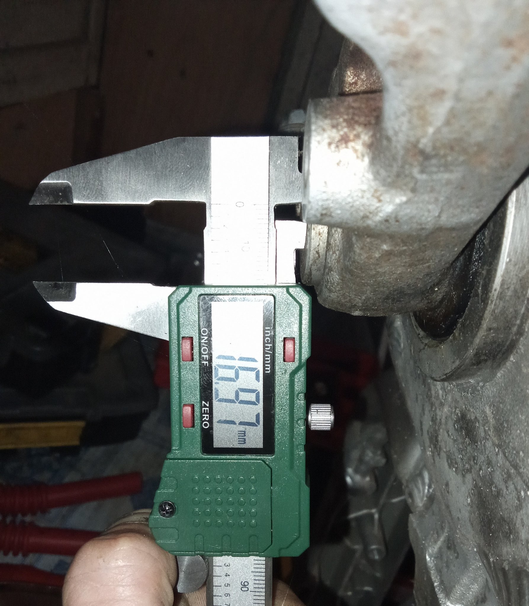

Gelöschter Benutzer 29265
Re: Lenkkopfständer K3
Beitrag von Gelöschter Benutzer 29265 » 02.10.2024 1:12
hier bitte, frisch gezapft
k4n sollte zur k3 keinen unterschied geben.

17mm ist übrigens identisch zur Knubbel Gabelbrücke, da hat sich bei der 2nd Generation nichts geändert.
