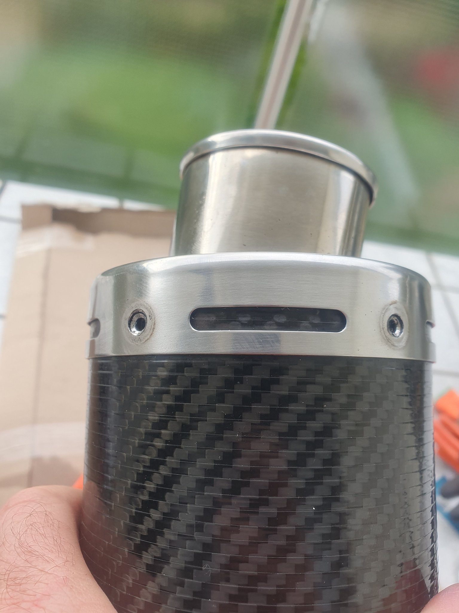

Hallo Leute,

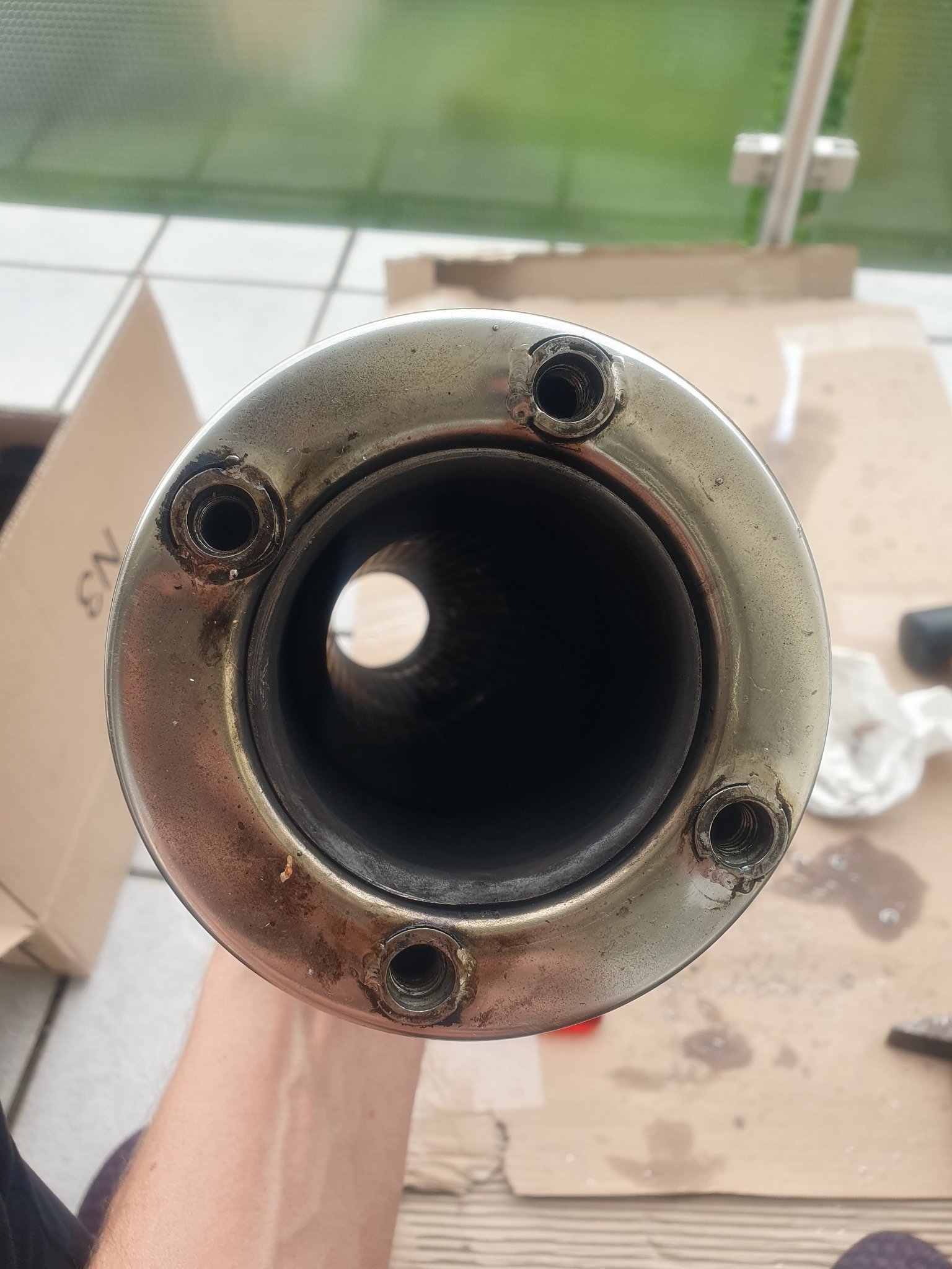

beim Vorhaben meinen Hurric Supersport neu zu dämmen, bin ich am Nietenband gescheitert. Es geht nicht ab! :( hell
Alle Nieten sind ausgebohrt, die Bänder mit Kriechöl eingesprüht.
Beim Versuch die Bänder mit Hammer und Kantholz auszutreiben, zerberstet das Holz und nichts bewegt sich.
Idee: Erwärmen --> Ich habe nur einen Haarfön. Würde das überhaupt was bringen?
Der Topf ist aus Carbon. Rohe Gewalt würde ich deshalb mal ausschließen?
Was könnte noch was bringen?

Die Niete stecken doch noch halb im Loch... Schlag die erstmal ganz rein.

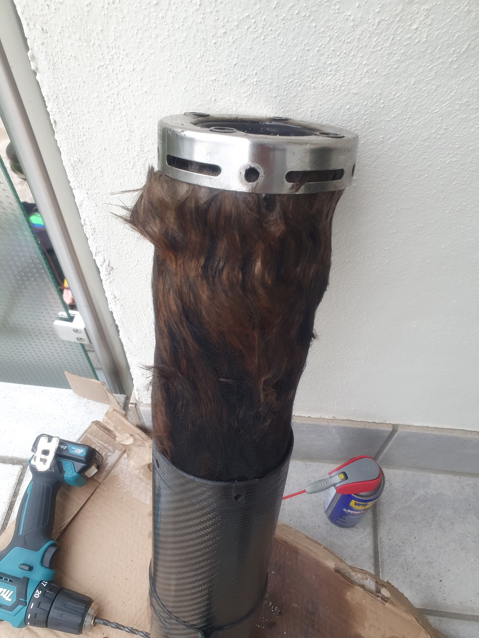

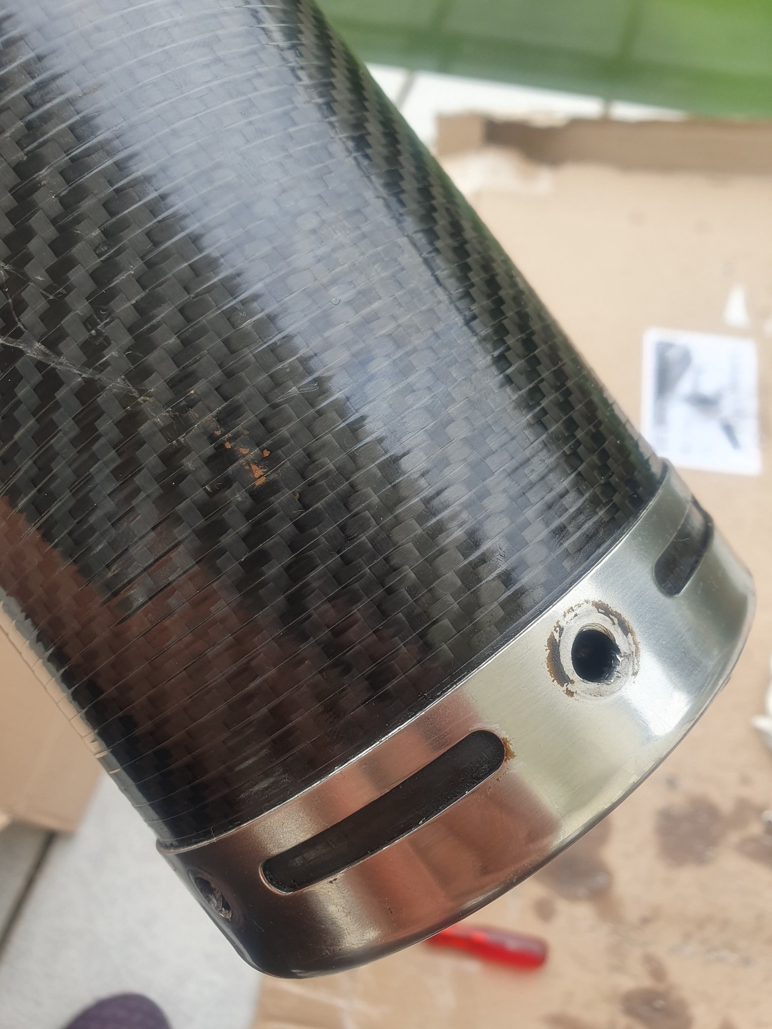

Habe alle Nieten nochmal reingeschlagen und nachgebohrt.
Dann WD40 mehrmals reingesprüht. Nach 15min hämmern wie ein blöder ist jetzt eine Seite fast unten, aber immer noch nicht ganz. Das Carbon hat dabei schon gelitten und ist an einer Stelle zusammengeklappt. Falls das jemals vollends runter geht ist die große Frage, wie das wieder draufgehen soll... Ich werde berichten.

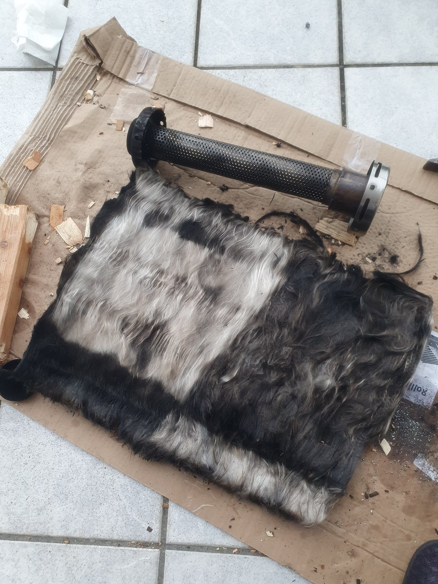

So, Kappe ist endlich runter.
Nach 35.000km hatte ich ein Siebrohr und etwas Asche erwartet. Stattdessen ist die Tüte voller Dämmwolle! Diese greift sich gut, nichts ist verbrannt oder zerfällt. Bis auf die Farbe wie neu.
Frage an euch: Würde neue Dämmwolle überhaupt einen Unterschied machen? Falls nein, spare ich mir den Aufwand für den zweiten Schalldämpfer.

Kann mir jemand von den Schallexperten sagen, ob Dämmwolle ihre Dämmwirkung nach 7 Jahren und 35.000km verliert, obwohl sie optisch noch gut aussieht?

Ist das nur ein Gefühl, dass der Dämpfer lauter geworden ist, oder hast du das messtechnisch ermitteln können? Nach meiner Einschätzung aus der Ferne ist die Wolle noch gut. Vielleicht nervt dich das Auspuffgeräusch einfach nur mehr als früher. Mir kam mal vor zehn Jahren mein alter Hashiru auch zu laut vor und hatte das Ding auseinander gebaut und .......auch hier die Wolle noch gut. Jetzt bleibt das so. :?

Gemessen habe ich die Anlage schon vor Jahren mit 98dB bei erlaubten 92dB. Siehe hier Beitrag 22: viewtopic.php?f=19&t=109926&hilit=Hurric+superspo
Inzwischen ist sie bestimmt nicht leiser geworden, aber ich vermutlich anfälliger für Lärm. Ich habe mir zwischenzeitlich Super Silent dB-Eater besorgt. Die sorgen für Serienlautstärke bei beschissener Optik. 20mm Auslass pro Seite sehen aus wie ne 125er. :?
Habe nun den zweiten Auspuff zerlegt, dann ist alles neu gestopft. Mal schauen wie das dann wird.
