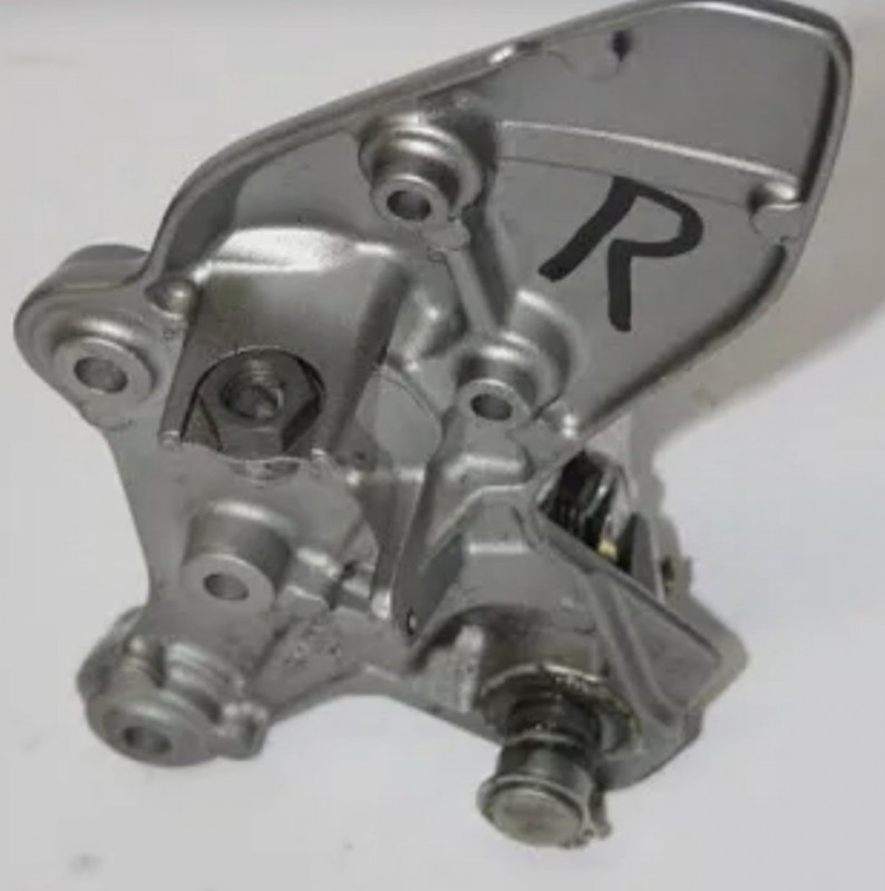

mir ist meine Nova im Stand auf die Seite gefallen und dabei ist das Bremspedal gebrochen. Ein neues liegt bereit. Hat das hier bei einer Nova schon gemacht und könnte mit einer Montageanleitung /Beschreibung ausshelfen? :roll: Zur Knubbel und Kante gibt es Anleitungen aber zur Nova finde ich hier leider nichts. Danke und schönes Wochenende ! ;) bier

Da siehst du das das Bremspedal "von Hinten" an dem Rastenträger verlagert ist.
Musst also die beiden Befestigungsschrauben 2x Inbus lösen und die ganze Raste abmachen.
dann schauen, hinten sitzt ein kleiner Bolzen der die Bremse mit der Bremspumpe verbindet. Und irgendwo ist noch der Bremslicht Schalter eingehängt. Siehst du aber wenn du es ab hast ..

Vielen Dank für die Infos, hat alles gut geklappt (bis auf das entfernen des Sicherungsringes ohne passende Zange) Maschine bremst jetzt wieder ! :mrgreen: :mrgreen: :mrgreen:
