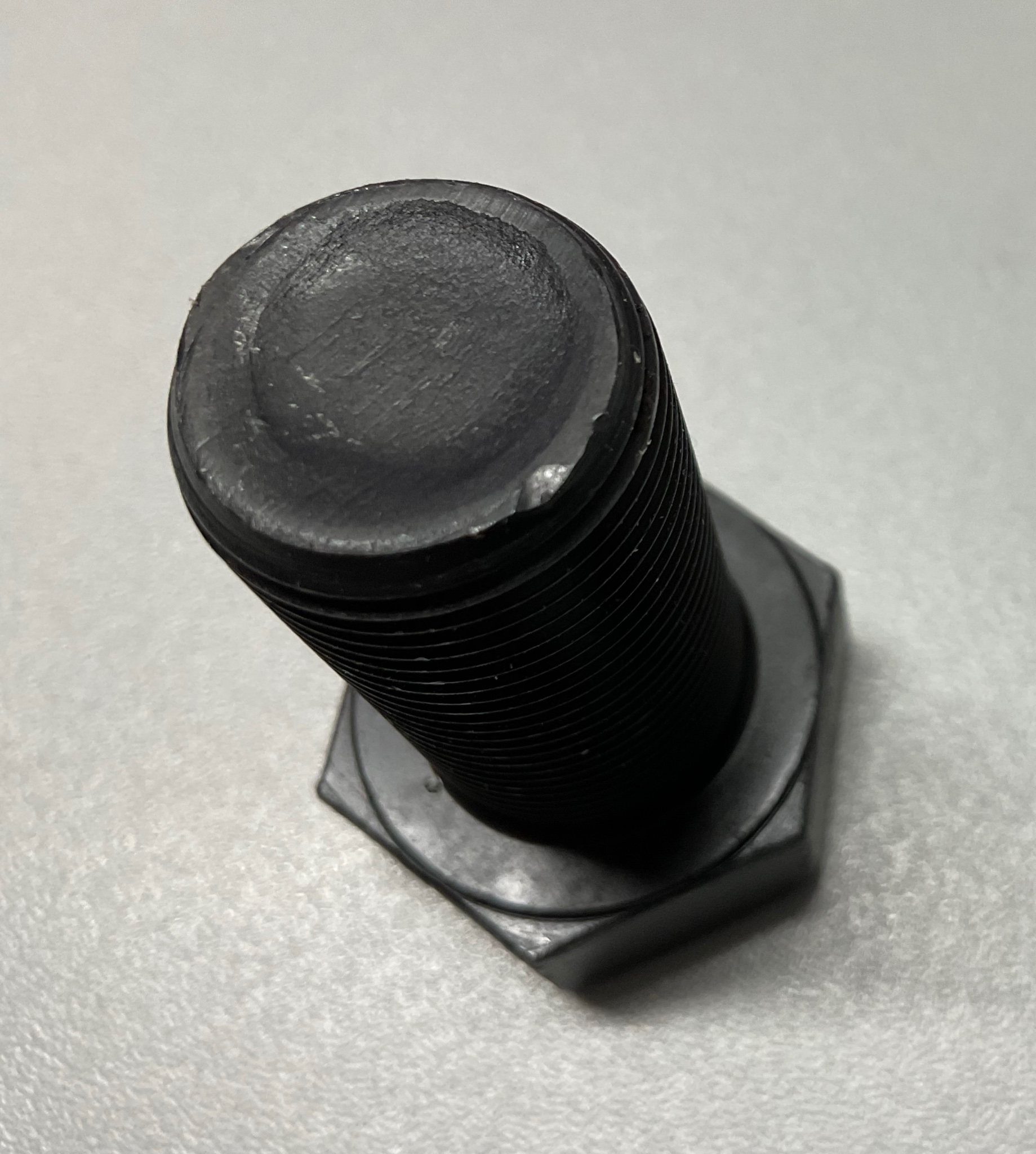

wie sieht die Abdrückschraube auf der Planfläche aus, häufig sind die eingefallen so wie bei meiner hier auf dem Foto. Da würde ich auf jeden Fall erst mal so lange abschleifen bis die Kuhle raus ist. Mit Kuhle hat das klopfen keinen Sinn.

ich kann es noch versuchen, dass ich die Fläche plane. Als ich es mir angesehen habe ist zwar in der Schraube eine solche Kuhle aber rundumlaufend habe ich eine schöne Ringfläche, die auch schön auf die Kurbelwelle drückt. In der Kurbelwelle selbst ist ja das Gewinde der Befestigungsschraube des Rotors. Aber - ich versuche es mit geplanter Fläche.

ich habe heute die Schraube geplant und etwas gekürzt um eine größere Auflage zu bekommen - aber der Rotor sitzt weiterhin am Konus.
