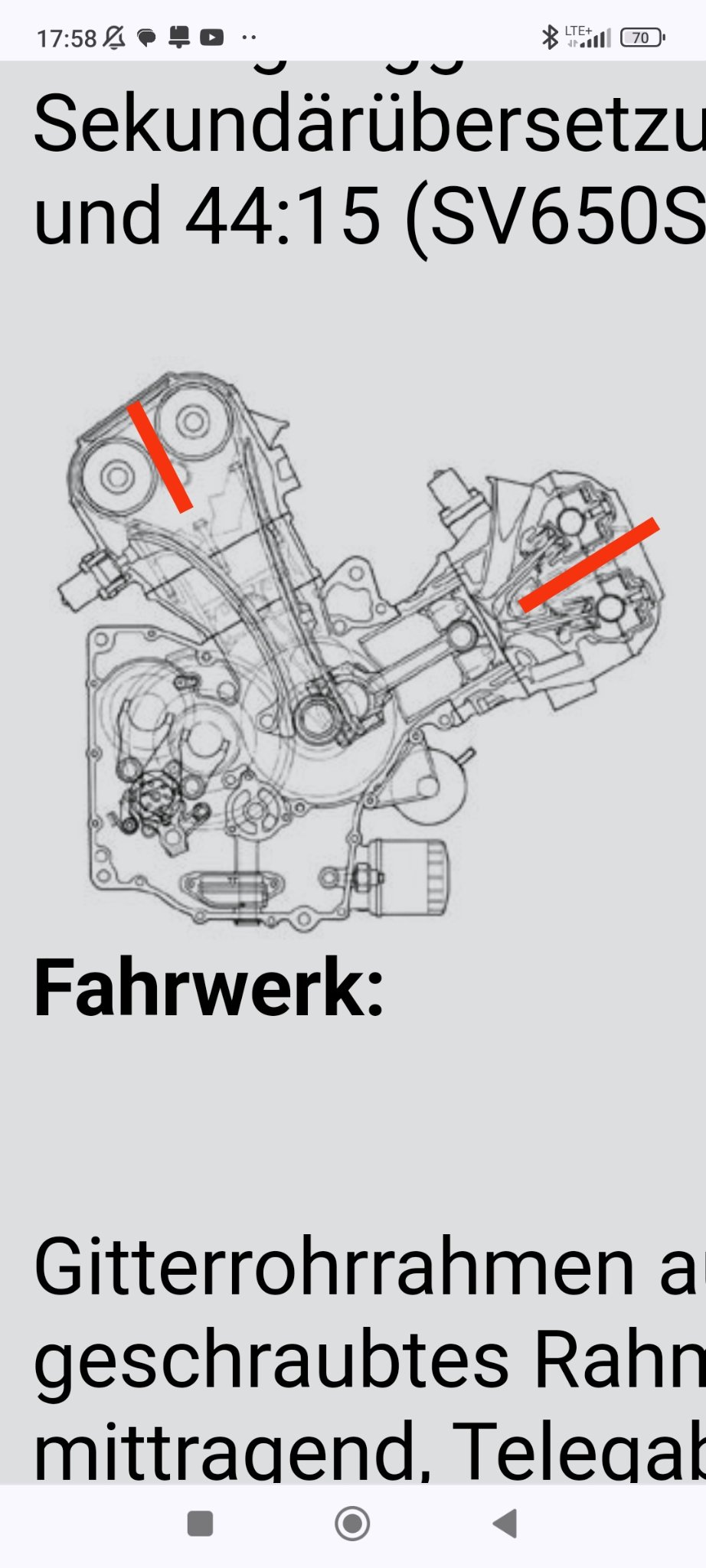

Hallo Leute, habe laut Handbuch die Zünkerzen getauscht. allerdings ist da nur eine beschrieben.
Laut meinem Verständniss hat ein 2-Zylinder Motor auch 2 Zündkerzen. Hat mein Motorrad eine zweite?
Re: Wo ist die zweite Zündkerze? SV 650 S/AV 1999
Am vorderen Zylinder eine und am hinteren Zylinder eine.

In welchem Handbuch und wo dort ist nur 1 Zündkerze beschrieben?
Welche Zündkerze hast du denn getauscht?
Vermutlich die vom liegenden Zylinder, weil du nur die gesehen hast?

Zurück zum Thema. Falls die vordere noch nicht getauscht ist: das geht tatsächlich mit dem klapperbaren Kerzenschlüssel aus dem Bordwerkzeug am besten, weil man den Kühler zwar lockern und nach vorne drücken kann, es dann aber immer noch ziemlich eng ist.
