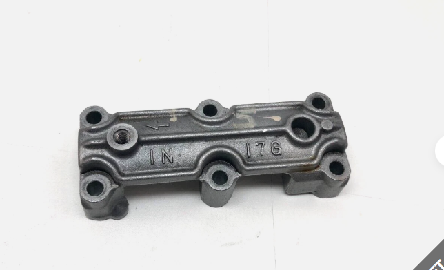

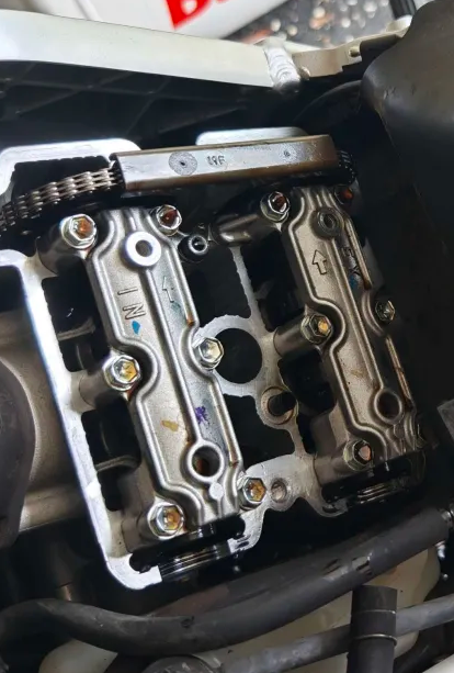

Guten Tag,
Eventuell kann mir hier nochmal jemand Helfen oder ich habe ein Knick in auf der Linse. Meine Maschine ist BJ 2005 also das WVBY Modell. Bei dem Vorderen und Hinteren Zylinder sehen die Lagerböcke so aus wie auf dem Bild. Jetzt habe ich aber erfahren das auf dem Lagerbock eigentlich 17G stehen muss so wie im unterem Bild was ist hier der Fehler?
Der vermeintliche Lagerbock für BJ 2005
Lagerböcke aktuell bei der SV
Re: Falsche Lagerböcke auf der SV?
Beitrag von Dieter » 30.07.2025 0:16
Warum sollten die falsch sein? Wenn's frei dreht ist es in Ordnung. Die Lagerböcke gehören zum Kopf, wenn man da was tauscht kommen Probleme, so wie da.beschrieben:
viewtopic.php?t=114175
. Die Böcke wurden im Werk mit den Zylinderköpfen spanend bearbeitet und können nicht getauscht werden. Sie sind auch nicht einzeln erhältlich und werden nur mit einem Kopf als Gesamteinheit geliefert.

Dann habe ich ein mittel schweres Problem der Lagerbock ist mir kaputt gegangen

Ne ich habe ja in meinen anderen Post geschrieben das die Gewinde kaputt gegangen sind und ich sie repariert habe bei den vorderen Zylinder hat das auch super funktioniert dann habe ich hier den Post verfasst und beim zweiten hat es dann geknallt. Keine Ahnung was ich da falsch gemacht habe aber ich denke nicht das man da noch ein Gewinde in M7 rein machen kann.
Gelöschter Benutzer 25541
Beitrag von Gelöschter Benutzer 25541 » 30.07.2025 10:02
Funktioniert der von dir eingedrehte Gewindeeinsatz nicht? Dann hast du das Loch dafür wahrscheinlich nicht ganz senkrecht gebohrt.

was meinst du mit das es geknallt hat ?
mach mal ein bild, damit man sieht ob da noch was zu retten ist.
