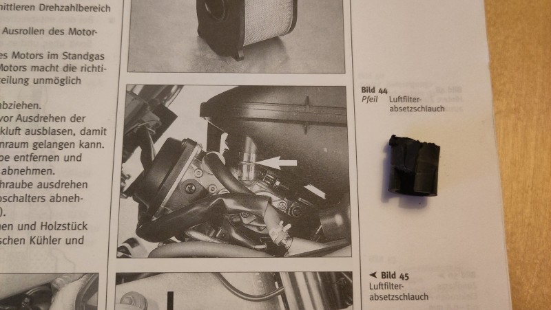

gestern ist mir zufällig beim Schrauben etwas ungutes aufgefallen, was ich viel zu spät bemerkt habe und vielleicht auch andre Knubbels betrifft: Der Absetzschlauch des Luftfilters ist porös geworden und auf einmal zerbröselt.
Der Schlauch soll nur Kondenswasser aufsammeln und ist unten eigentlich verschlossen. Durch das Zerfallen hat meine SV nicht nur für unbekannte Zeit Luft am Luftfilter vorbei eingesaugt, sondern im blödsten Fall auch noch Gummistücke. Jetzt ist ein neuer Schlauchstopfen drauf (Innendurchmesser ca. 13mm) und sie läuft glücklicherweise noch brav.
Es loht sich aus meiner Sicht also definitiv, auf dem Schlauch mal rumzudrücken wenn man den Tank eh oben hat, sodass es garnicht soweit kommt.
Der Schlauch ist hier eingebaut (weißer Pfeil Bild 44), bei mir (Bj 2002) war er aber nicht transparent sondern schwarz:
