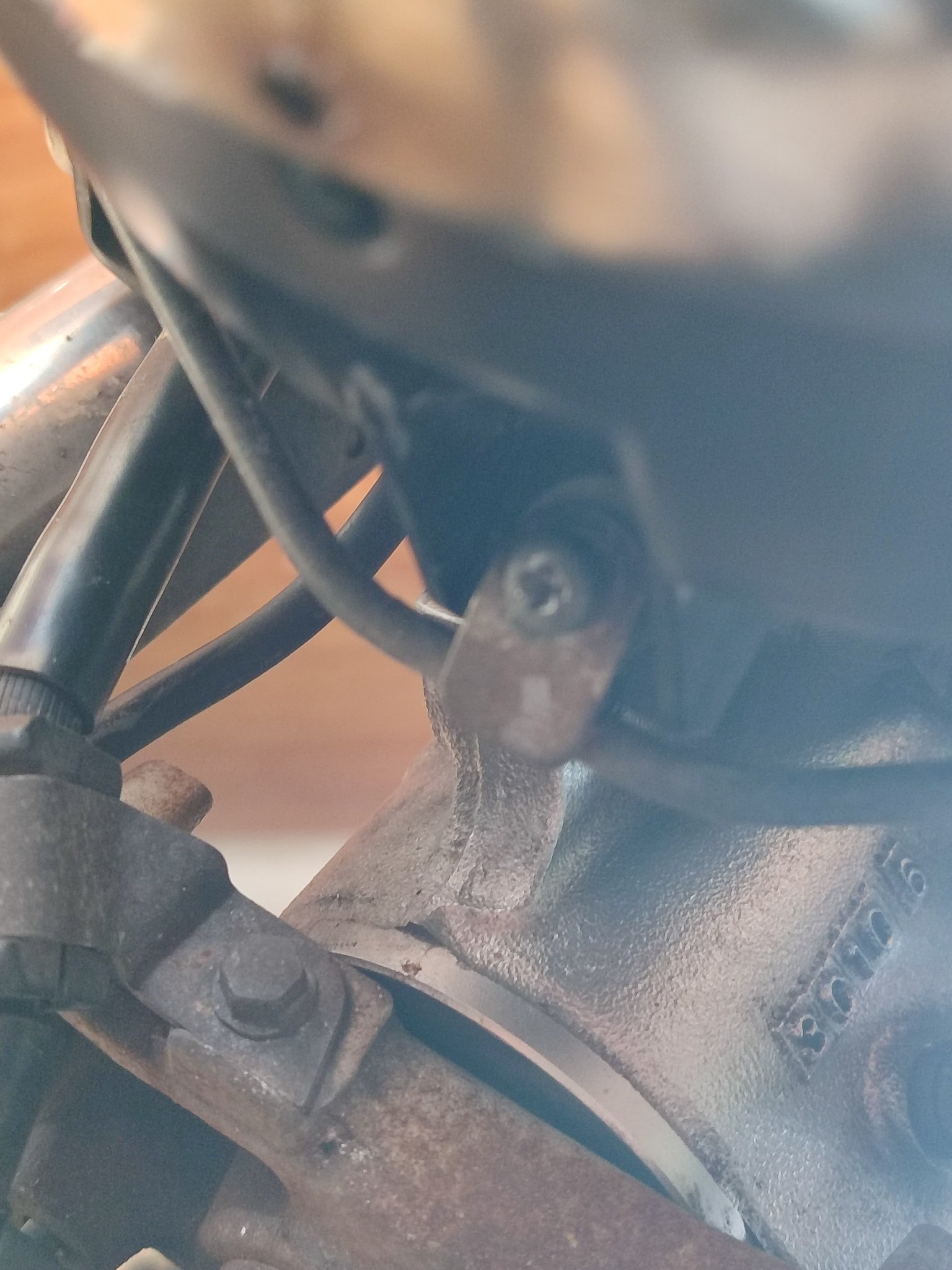

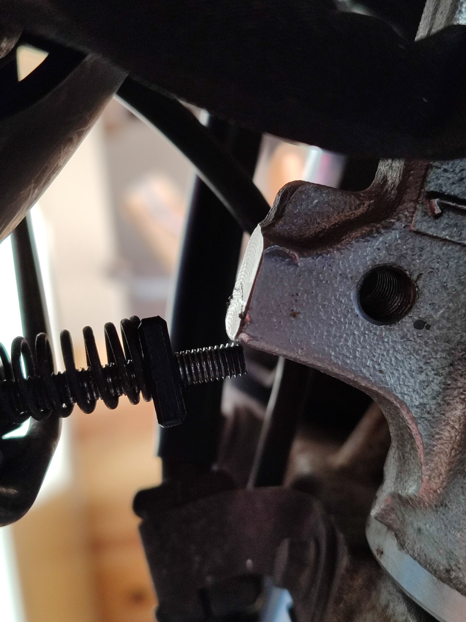

Ich hatte meinen Scheinwerfer abgebaut, und jetzt verstehe ich nicht ganz wo der Fehler ist. Die Einstellschraube schrammt am Bestigungsausleger am Rahmen. :roll: :|
Wie wird das richtig montiert, ich finde dazu leider nichts...
Grüße Sebastian

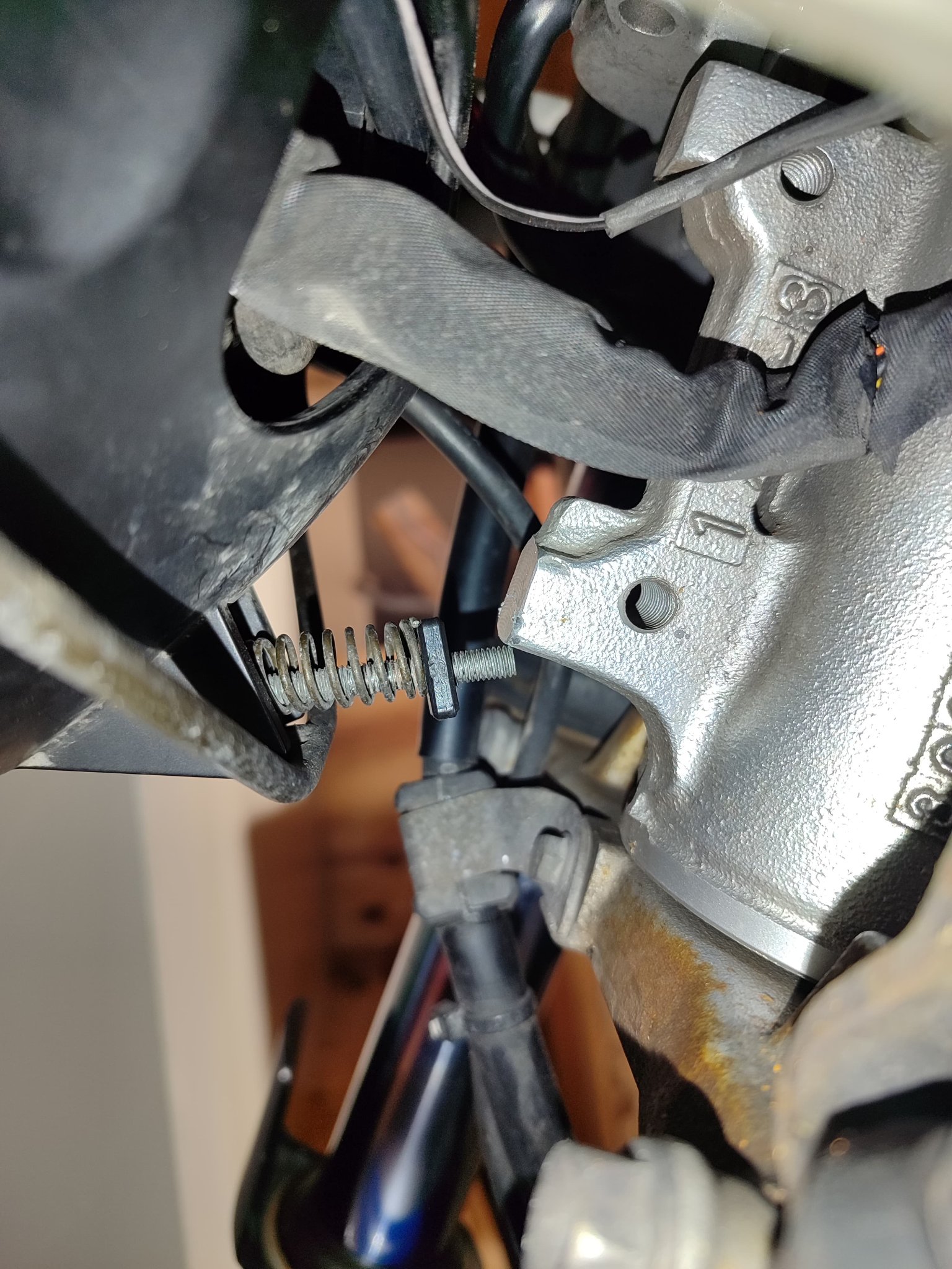

Hat keiner eine Antwort, oder kann kurz ein Bild von der Stelle an seinem Moped machen? :cry:

Du hast eine S die auf N-Scheinwerfer umgerüstet ist.
Die N hat die Rahmenösen für den Verkleidungshalter nicht.

Ja, das passierte aber bereits bei der Auslieferung vom Suzukihändler laut Papieren. Es hat ja bisher auch gepasst, ich muss irgendwas falsch gemacht haben, ich komme aber nicht drauf.
