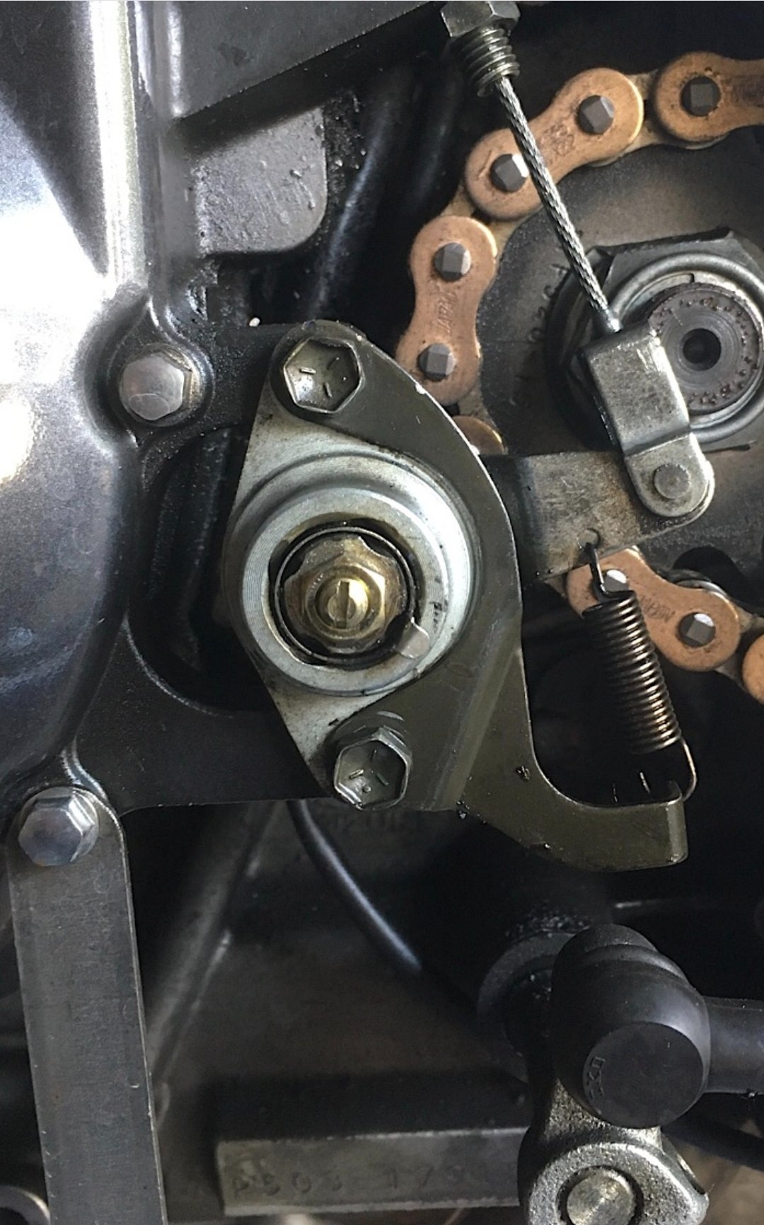

Kann es sein dass du das schwarze Teil links im Bild unter der Schnecke und nicht auf der Schnecke montiert hast.
Wie gesagt, es ist alles wieder montiert, auch die Halterung für die Feder & die Feder.
Beiträge: 15609
Re: Kupplung trennt nicht richtig nach Tausch des Zugs (650 Kante)
Beitrag von Dieter » 24.04.2026 7:53
Wichtig ist die Position VOR der Schnecke
Die Schnecke drückt die Stange dahinter etwa 2mm rein. Wenn das Blech (ca. 1mm dick) dahinter verschraubt wurde fehlt dieser mm an Druckweg

Ist wie auf dem Bild verbaut und drückt auch ca 2mm rein, je nach Einstellung des Kupplungshebels.

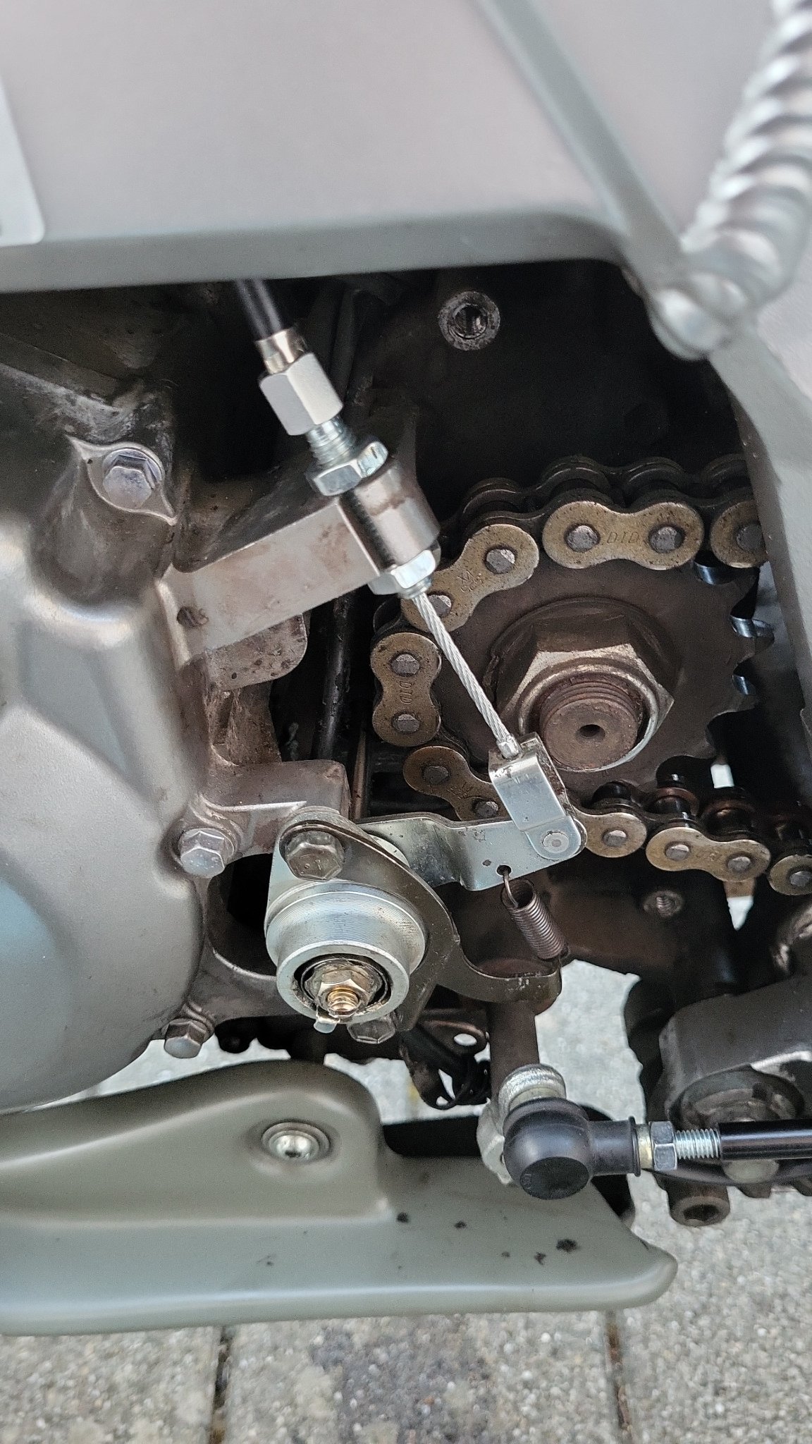

Das ist der aktuelle Zustand unten.
