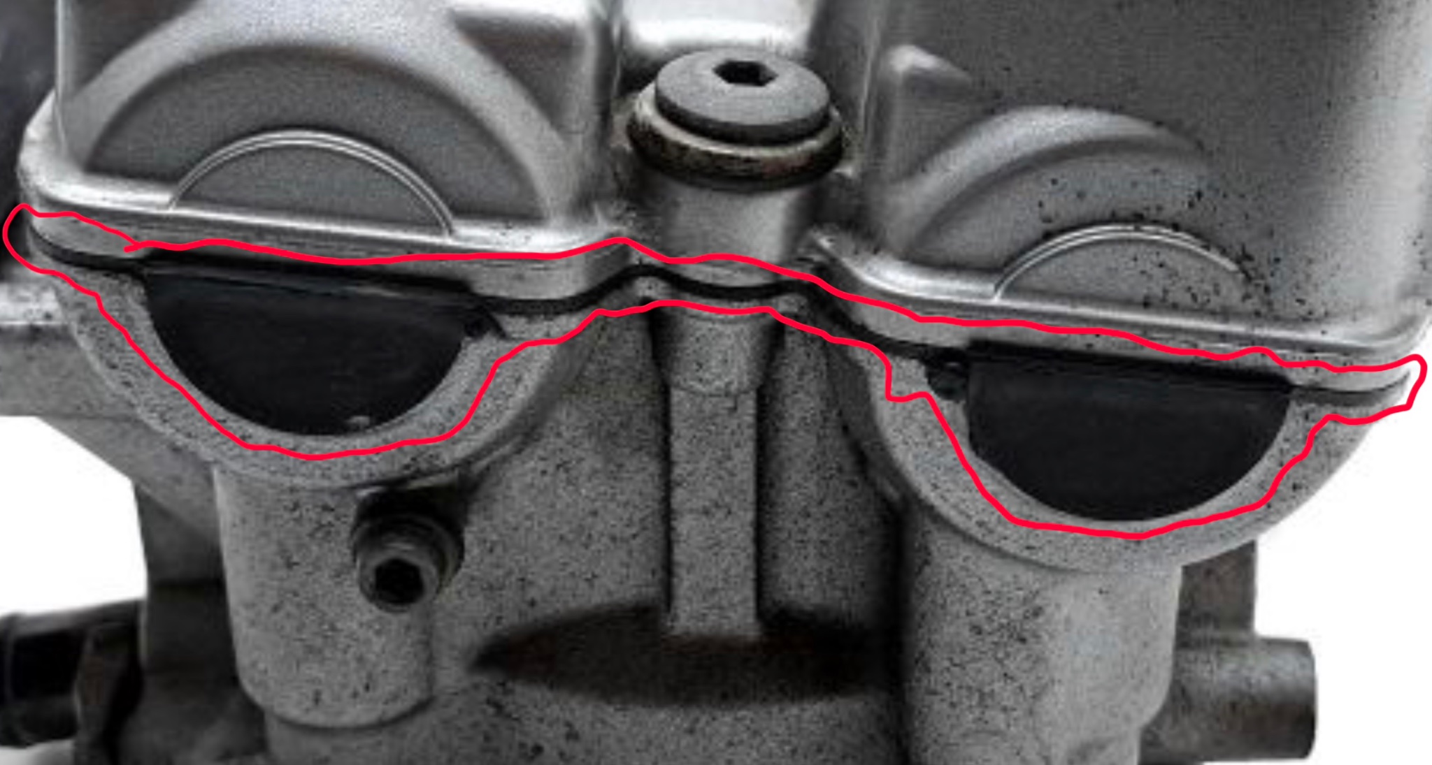

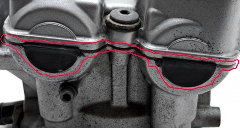

Beiträge: 5132
Re: Sprit im Öl
Beitrag von 2blue » 05.05.2026 20:35
Bevor du an die Ventile gehst schau dir die Dichtung und die Halbmode an den Deckeln an. Hier wird bei der Montage etwas Dichtmasse auf die Halbmonde aus Gummi gegeben. Da beim einstellen der Ventile hier meist zu viel Dichtmasse eingesetzt wird quilt diese beim anziehen des Deckels raus. Das ist ein Zeichen dass hier schon mal einer dran war. :wink:
Wie das mit dem Einstellen geht steht im WHB was man sich unbedingt besorgen sollte.
