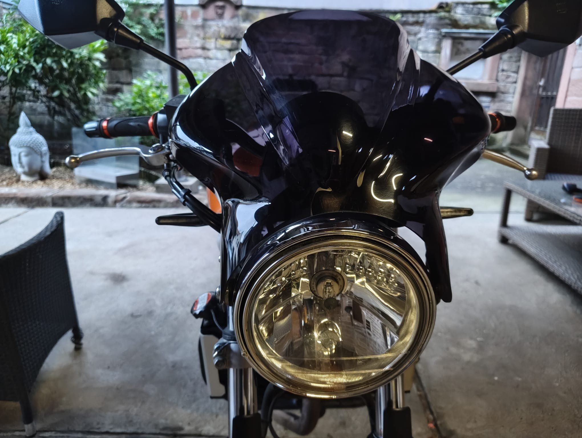

ich habe an meiner SV 650 BJ 1999 die Originalen Blinker gegen schönere schlankere Lauflichtblinker getauscht.
Jetzt ist es so, das der Blnker (Fahrrichtung Rechts)etwas durch den Gaszug verdeckt wird. Der Offizielle Abstand allerdings passt sind (29cm) von mindestens 24cm.
Sollte ich hier einfach eine Distanzbuchse, Mutter unterlegen damit die Blinker etwas weiter rauskommen ?
Wie habt ihr das gelöst ?
Danke

Die 240 mm Abstand sind nicht alles. Die Blinker müssen auch einen bestimmten Mindestabstand zum Scheinwerfer einhalten (75 mm pro Seite). Auf deinem Foto sieht es so aus, als ob gar kein Abstand zum Scheinwerfer vorhanden ist.

Das stimmt natürlich. Ist die bzw. seine SUZUKI SV 650 Baujahr 1999 denn noch nach deutschem Recht homologiert?
Dann gilt auch ein Mindestabstand von 100 mm zum Scheinwerfer statt 75 mm.
Bei einer Einbaubreite des Scheinwerfers von 200 mm zuzüglich jeweils 100 mm Abstand pro Seite ergibt sich ein Mindestabstand zwischen den Blinkern von 400 mm.
Das sieht bestimmt nicht besonders "toll" aus. Andererseits habe ich noch nie erlebt, dass dies bei der HU oder bei einer Kontrolle durch die Polizei nachgemessen wurde...

Ich habe jetzt eine Blinkerverlängerung bestellt die aber was ich gesehen habe M10x1,25 hat (SO wie die Originalen Blinkern) , meine haben aber M10x1,5 ISO .
Also kann ich den gleich wieder zurücksenden -.-
Habt ihr noch eine Idee die Blinker zu verlängern ? Sonst müsste ich mir neue Bestellen mit M10x1,25 damit die Verlängerung passt.
Also gilt jetzt bei meiner SV650 N 1999 Blinkerabstand 340mm und abstand Scheinwerfer 100mm ?
Danke euch .

EU-Zulassung: 240 mm / 75 mm
D-Zulassung: 340 mm / 100 mm
Da ich keine "Knubbel" mehr habe, weiß ich nicht, was auf dein Motorrad zutrifft. Sieh doch einfach mal in deinen Kfz.-Papieren nach.

Alles klar ich werde mal nachschauen ob dort was drinsteht. Auf jedenfall werde ich wohl neue Blinker holen und hoffen das diese auch M10x1,25 sind weil bei den meisten "günstigen aus Amazon" steht da nix dabei.

Danke euch , hab jetzt neue Blinker bestellt die an meine Blinkerverlängerung passen
Hoffe der Abstand reicht dann ungefähr, wenn nicht, muss ich 2 Verlängerungen hintereinander dranbauen.

Ich habe seit 25 Jahren die Duc Style Blinker von Polo dran.
Sind original auch bei Modellen von BMW, April, Cagiva und bestimmt auch noch anderen dran.
Der Abstand stimmt nicht. Hat aber noch nie einer nach gefragt.
Bei dir ist es aber arg nah am Scheinwerfer. Eine Verlängerung ok. Aber ne 2. würde ich aus ästhetischen Gründen nicht dran machen.

Hab jetzt die Blinkerverlängerung dran damit komme ich auf ca 8cm vom Scheinwerfer entfernt das sollte passen
