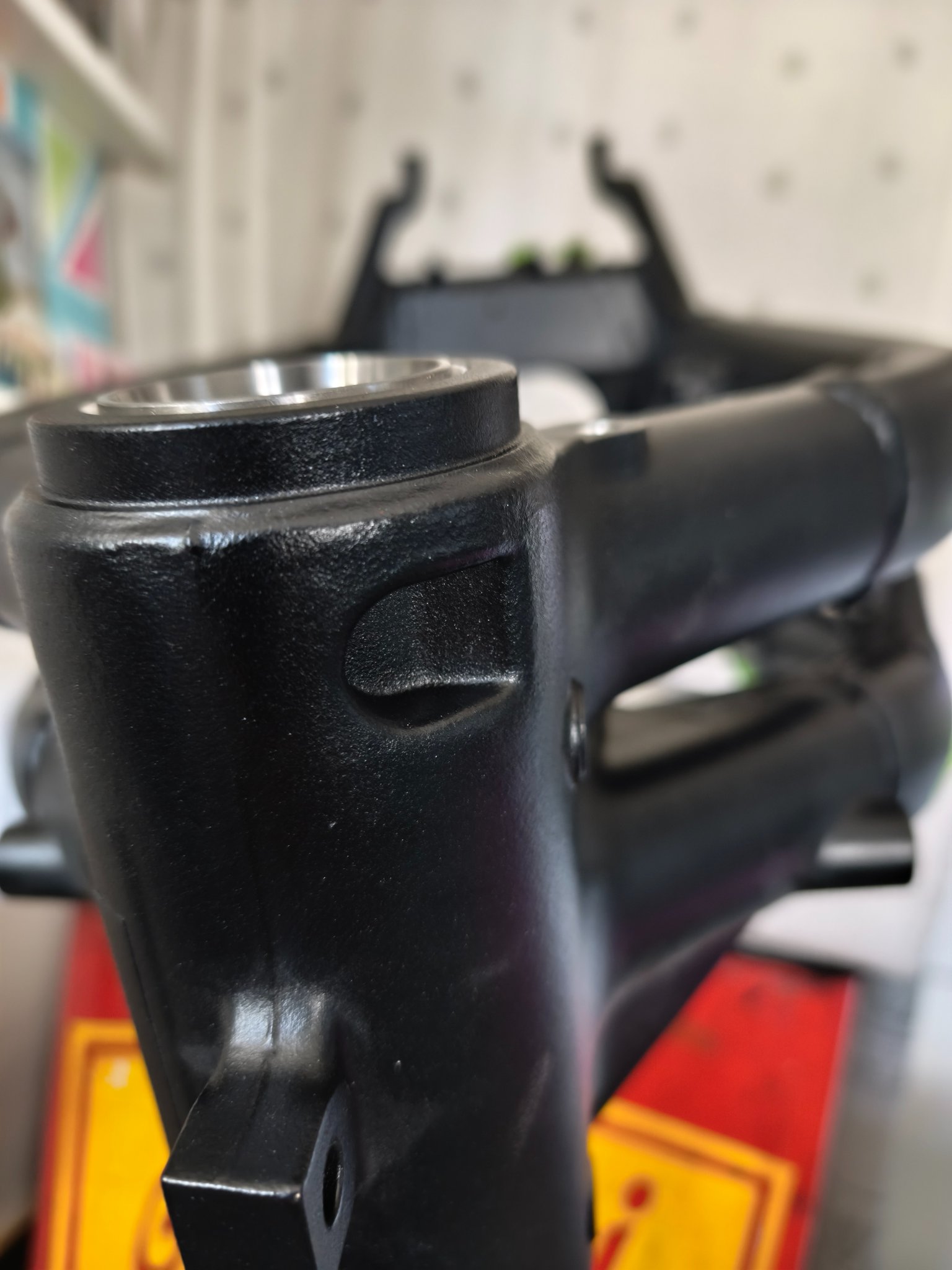

Nach gut einem halben Jahr,fang ich so langsam an, wieder an der SV zu schrauben.
Bin gerade dabei, nachdem der Rahme gepulvert wurde, die alten Lagerschalen auszubauen, ging problemlos.
Beim einziehen der neuen von Tourmax mit Kegelrollenlager, ist mir aufgefallen das die obere Schale 1mm übersteht, da die neuen Lager ja höher bauen seh ich das erst mal als normal an.
Hab aber trotzdem nochmal die Teilenummer verglichen usw ob es auch wirklich die richtigen sind.
Stimmt soweit alles, SSH901 für SV650 Bj 99-02.
War das bei euch so ?
Ja, die Schale liegt genau im Sitz, nicht 1-2 mm Luft.

Keiner ne Meinung dazu oder die gleiche Erfahrung damit ?

Das ich mal Kerolas bei meiner SR eingebaut habe ist zu lange her. Mir fällt kein triftiger Grund ein, warum der Überstand kritisch sein sollte. Die exakte Passung der Lagerschale im - hoffentlich auch runden - Sitz scheint mir essentieller.
