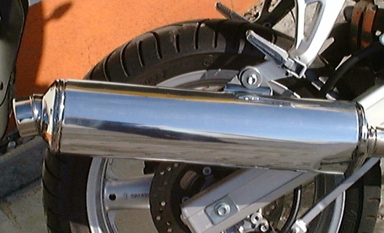

Hi Leutz,
gibt's irgendeine Möglichkeit Chromkratzer am Schalldämpfer einigermaßen wegzuretuschieren? Hab die Kratzer und eine kleine Delle vom Vorgänger übernommen - war angeblich beim "Einparken" in der Garage passiert (warscheinlich war's ne ... nee das verkneife ich mir lieber :-) )
Da die Tüte ja recht heiß wird, ist wohl nicht viel mit Lackfolien oder ähnlichem zu machen - oder?
High8
Martin650
Beitrag von Martin650 » 11.01.2003 22:45
Die SV hat einen Edelstahlauspuff, und den kannst du polieren. Wenn der Kratzer nicht zu tief ist sollte eine Edelstahlpolitur reichen, dazu viel Zeit und eine Bohrmaschine mit Polierset.

Beitrag von High8 » 12.01.2003 11:39
Danke für den Tipp! Wenn's kein Chrom ist sollte das funktionieren - Cool. 8)

Beitrag von KuNiRider » 12.01.2003 23:15
Wenn es fürs Üolieren zu tief ist hat es auch noch das! :wink:

Beitrag von High8 » 13.01.2003 20:13
@ KuNiRider:
Auch keine schlechte Idee und mit 40 Öcken auf jeden Fall attraktiver, als den (ansonsten tadelosen) Topf zu wechseln. Kann mir zwar noch nicht so richtig vorstellen, wie die Blende da befestigt werden soll (geklebt?) aber wenn das mit dem Polieren nichts wird, werde ich wohl darauf zurückgreifen - Danke für den Tipp.
