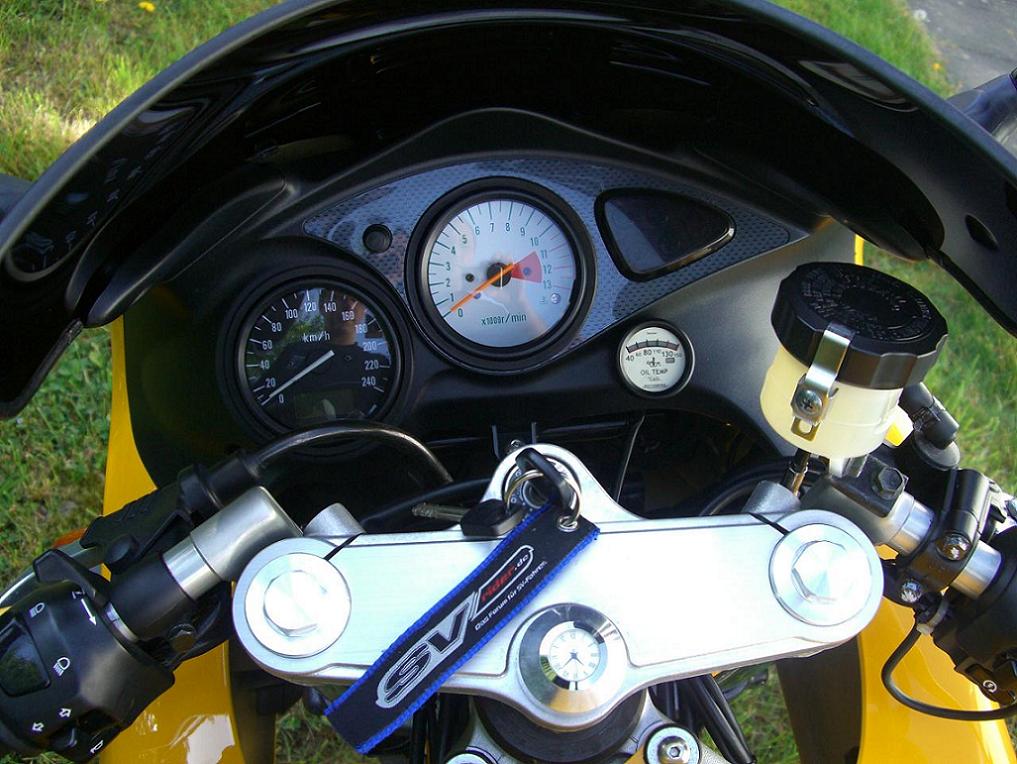

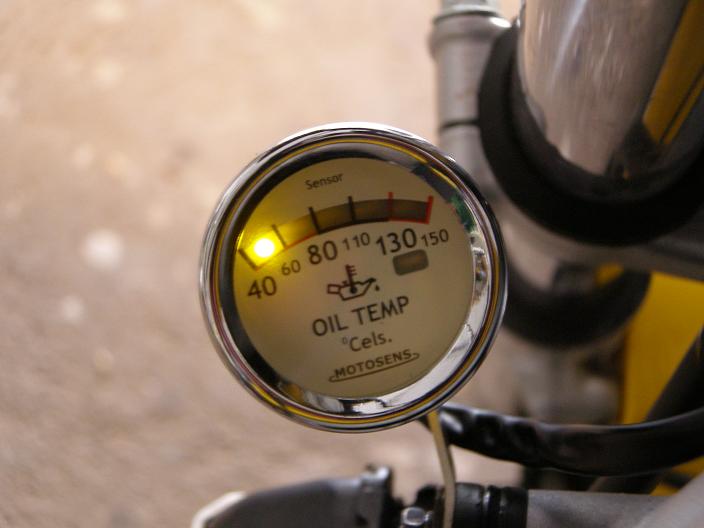

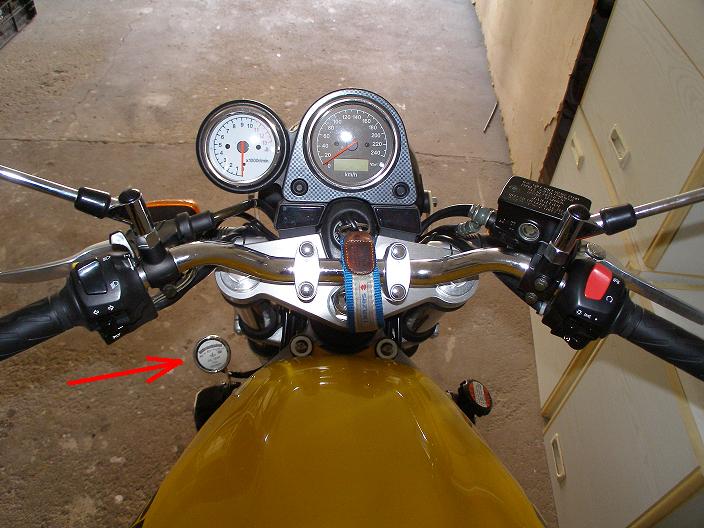

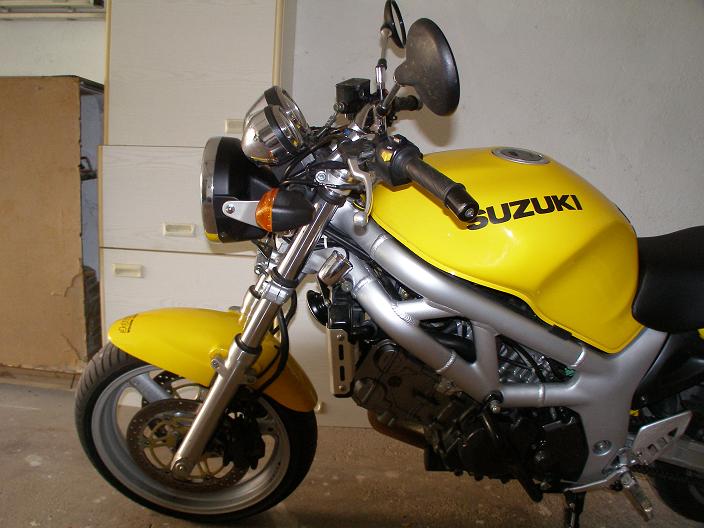

So, hab nun alles eingebaut.
Ich hab die Spannung jetzt vom Standlicht abgegriffen. War deswegen erstmal von Vorteil, da ich jetzt nichts an die Anzeigekabel anlöten musste.
Ob ich die Anzeige später da lasse wo sie jetzt ist oder ob ich sie mir woanders hinbaue weiß ich noch nicht. Erstmal will ich sehen, wie gut da alles funktioniert.
Bei der ersten Testfahrt gestern schien auf jeden Fall alles geklappt zu haben. Ich hab vorher meinen Motor immer so 15km warmgefahren. Die Anzeige zeigt jetzt, dass das Öl schon nach 10km auf Betriebstemperatur ist. (OK, kommt natürlich ganz auf die Umgebungstemperatur an; im Winter dauert das sicherlich länger)
Auf jeden Fall finde ich die Anzeige von Motosens echt super. Sieht schick aus, funktioniert einwandfrei...
Ein paar Bilder hab ich angehängt.
genaue Ansicht
Überholer-Ansicht (wird so selten gesehen) *g*
Fahrer-Ansicht
