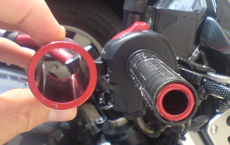

ich hab ein kleines Riesen-Problem. War neulich schön auf Sonnenschein Jagd, als ich feststellte, dass mein Gasgriff(Rizoma Alu) sich selbständig langsam zurück drehte, obwohl ich ihn noch fest hielt.
Die Alu-Hülse hat sich von ihrem Plaste Kern gelöst.
Hab bereits einmal versucht durch UHU-Kraftkleber das Problem zu lösen, dass hat dann eine Woche gehalten.
Habt ihr eine Idee?
Würde 2-Komponenten Kleber vielleicht halten?
Danke euch.
Problem Foto
Das Griffproblem - Alu Hülse ohne Kern

Wenn die Griffe noch keine 2 Jahre alt sind, dann würde ich sie sofort reklamieren, ansonsten würde ich den Griff mit Gummikleber festkleben.

kleb sie fest, mit 2k kleber....
bekommst sie halt auch nie wieder runter, entscheide dich...
