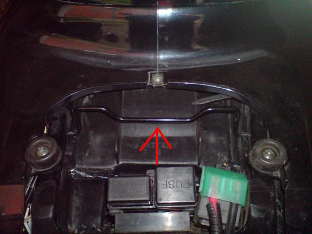

Hat noch wer Bilder von der Strebe?
Die Links aus der erstem Thread funktionieren nicht mehr.
Habe gestern im Handbuch gelesen, dass es extra eine Strebe gibt, die man zwischen den Tank klemmen kann, wenn man ihn hochgeklappt hat, damit er nicht herunter fällt. Die Strebe meint doch Ihr hoffentlich nicht :roll:

Beitrag von Anaconda » 02.06.2007 15:45
K.haos-Prinz hat geschrieben:Habe gestern im Handbuch gelesen, dass es extra eine Strebe gibt, die man zwischen den Tank klemmen kann, wenn man ihn hochgeklappt hat, damit er nicht herunter fällt. Die Strebe meint doch Ihr hoffentlich nicht :roll:
Nein die ist nicht gemeint.
Hab gerade kein passendes Bild zu hand.

Beitrag von Anaconda » 03.06.2007 21:38
Hier ein Bild:

ich denke mal, daß die Sitzstrebe nur bricht, wenn der Sitz mal nicht ordnungsgemäß montiert war. Nur dann ist sie einer Belastung ausgesetzt.

Beitrag von KnutschOchse » 04.06.2007 9:15
Zumindest einer Druckbelastung.Den Sitz falsch montieren geht in der eile mal ganz schnell.Bilder funktionieren zur Zeit nicht weil mein Server überarbeitet wird.
