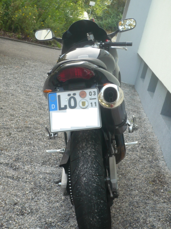

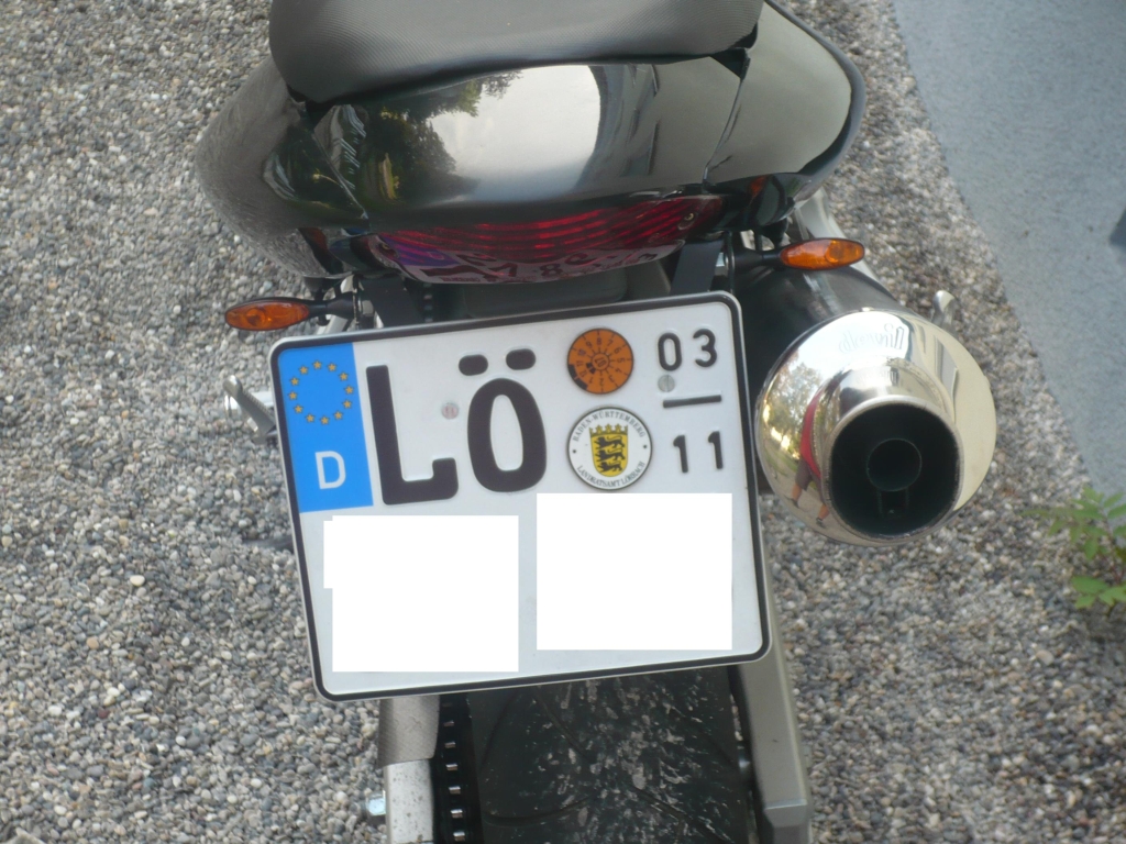

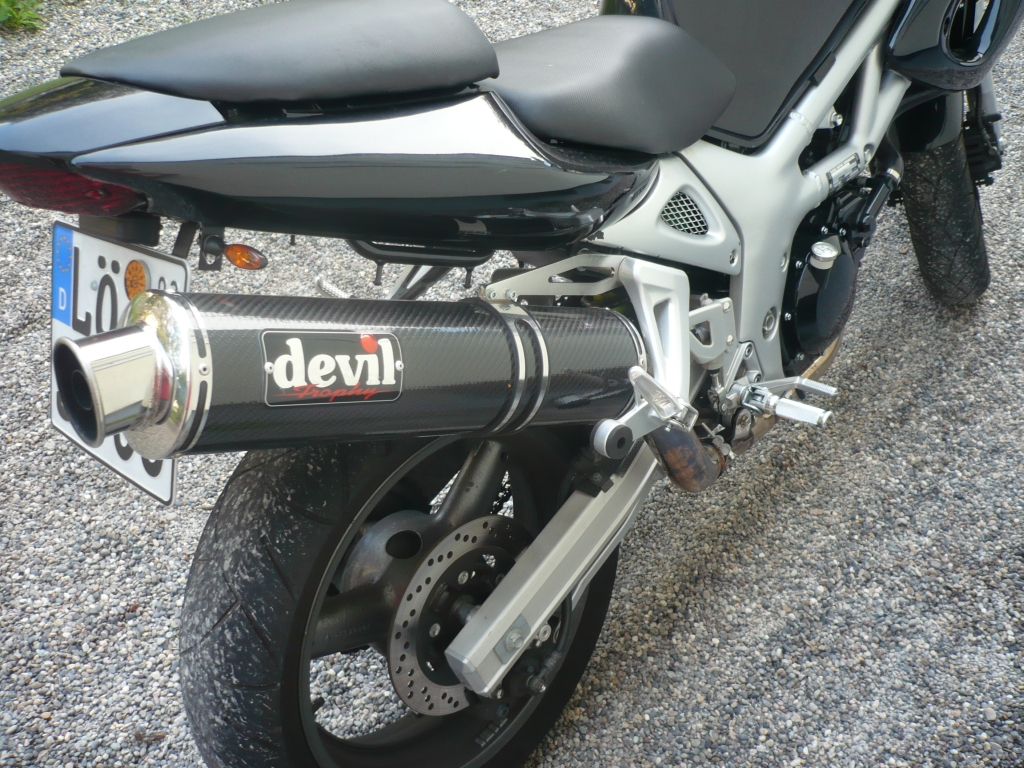

Hi Schrauber,
mein Maschinchen muss bald zum tüv nur mein high up auspuff und meine miniblinker werden wohl den prüfer nicht gerade glücklich stimmen...
habt ihr eine idee wie man das ohne den größten aufwand beheben kann?
an sich würdei ch dann die lösung gerne beibehalten, weil es doch ungeschickt is, wenn der hintermann nicht sieht, dass ich blinke :D

bau dir ein winkelblech und mach sie am unteren rand vom nummernschild fest hatte ich fürn tüv auch so (weist was ich meine)
einfachste lösung ich habs damals mit einen loch in der mitte vom nummernschild fest gemacht natürlich am rand

So wie das aussieht wirst Du wohl nicht drum herum kommen, die Blinker nach unten zu versetzen.
Musste ich auch machen wegen dem Leo Highup - Bilder in der Ownerlist.

Ich hatte das gleiche Problem mit meinem seeehr hochgelegten Sebring Twister. Gelöst habe ich das mit Nachrüstblinkern, die ich parallel zu den Rücklichtern mit Klebeklett fixiert habe. Die Blinker haben E-Prüfzeichen und sind von hinten gut sichtbar. Bilder gibt´s in der Ownerliste.

ist bei uns in deutschland aber leider nicht legal, da die blinker einen gewissen mindestabstand zum rücklich haben müssen ( glaube 7 - 10 cm, irgendwie sowas) und der ist bei deiner lösung leider nicht gegeben. auch wenns gut ausschaut.

ja so ists bei uns genauso wenig erlaubt.... (Mindestabstand zu klein)
Solange man nicht in Gebiete kommt wo sich die Grünen auskennen mit Bikes sollts egal sein.
@el capitan
Höllental gstrichen hä? ;)
ich hab meine unter den Leo dranghängt. Ich finds sicherer wenn mich die Dosenfahrer auch von der Seite blinken sehn- egal ob legal od. nicht- ich bin noch nicht lebensmüde....

also bei mir siehts auch nicht wirklich anders aus und ich bin bisher 2 mal problemlos durch n tüv gekommen...
also sollte das bei dir auch klappen!

Schon mal daran gedacht den originalen Schalldämpfer für den Besuch beim Tüv zu montieren und nachher wieder zurückzurüsten?
Wandi
Beitrag von Wandi » 09.08.2007 14:38
hab leider keinen originalen da... das is ja das problem ^^
DarkAge
Beitrag von DarkAge » 09.08.2007 15:20
@Wandi: Vielleicht leiht dir jemand aus dem Forum seinen Topf für nen Tag. Ich mein, jeder von uns hat nen Originaltopf im Keller liegen :twisted:
