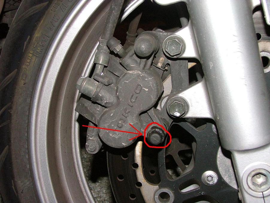

ich habe mal ein Problem mit meiner sv650s K3. Ich habe heute mitbekommen, dass an meiner Bremszange vorne Links eine Dichtung defekt ist und eine Flüssigkeit austritt. Ich habe mal ein Bild davon gemacht und hoffe, dass man es erkennt. Kann mir jemand sagen ob man diese Dichtung irgendwie wechseln kann? Ich habe nichts gesehen wie ich da rankommen könnte.
Kann mir vielleicht jemand sagen für was diese Dichtung überhaupt ist? Vollen Bremsdruck habe ich, weshalb es eigentlich keine Bremsflüssigkeit sein kann.

Kann eigentlich nur Fett sein.
Die Bremsflüssigkeit ist nur im eigentlichen Bremssattel hinter der "8" wo Tokico draufsteht.
Ist ein schwimmender Bremssattel. Der "schwimmt" (ist seitlich gelagert) auf 2 Bolzen die in einem Fettfilm hinter den Gummidichtungen laufen die in Verlängerung der 8 und bei dem Fettaustritt sind.
Vielleicht ist das Gummihütchen rissig....

Weiß vlt. jemand ob man diese Dichtung austauschen kann, wo ich die herbekomme und was sowas in etwa kostet??

Am Bremssattel ist alles austauschbar, teilweise aber nur als Satz erhältlich. Und die Ersatzteile gibts bei einem Suzukihändler zu teilweise recht hohen Preisen. Am Besten zu gehst mal zu einem hin, der kennt auch die Preise.

Zur Not kann man auch selbverschweißendes Isolierband rumwickeln wenns rißstellenmäßig paßt.
Dort wo´s auf dem Photo naß ist bewegt sich nichts und es ist auch kein Druck drin.
Das soll nur das Fett drinnen und den Dreck draußen halten.
Vielleicht geht´s auch mit nem Fahrradflicken?
(natürlich vorher reinigen und entfetten..)
Erstmal genau gucken wo der Riß ist, vor der Therapie kommt die genaue Diagnose.
Wenns ein Riß an einer zugänglichen Stelle ist müßte man den Bremssattel so noch nicht mal ausbauen und teilzerlegen wie beim Austausch des Gummiteils.

Danke für die Tipps. Ich werde mal nach den Dichtungsset googln vlt. finde ich was passendes. Flicken werde ich es vorerst einmal provisorisch, aber auf Dauer will ich es dann doch wider schick haben

Kedo hat ein Dichtungsset für die SV im Angebot. Kostet schlanke 35,-- € und enthält alle Dichtungen für beide vorderen Bremszangen. Also die Dichtringe der Kolben, die Staubdichtringe der Kolben und alle Dichtungen der Bolzen für die schwimmende Lagerung. Gleitmittel für die Kolben ist auch dabei
