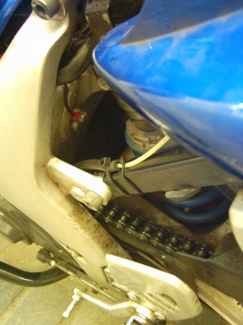

Re: Mist, hab sie zerlegt
Beitrag von rap » 15.08.2008 20:55
Schalthebel....
Zurechtbiegen, den Rest vom Querteil abfeilen, ein 5er Gewinde rein, ne Inbusschraube mit Kontermutter rein, 30mm weit rausstehend, vorher ein Stück Benzinschlauch über die Schraube, besser als neu :) und billiger
Siehe Photo, nur inzwischen mit dem besagten Gummi drüber...
Dadurch daß sie kürzer ist kann man deutlich einfacher vom runter- zum rauf- zum runterschalten wechseln und dadurch daß sie dünner ist als das Original kann man den Schalthebel weiter absenken (ergonomischer) oder man kriegt mehr Bodenfreiheit in Linkskurven
Imho kann man das Teil 2 mal wieder zurechtbiegen.
Der Bremshebel muß was aushalten können und hat Sicherheitsrelevanz, da eher nicht.
