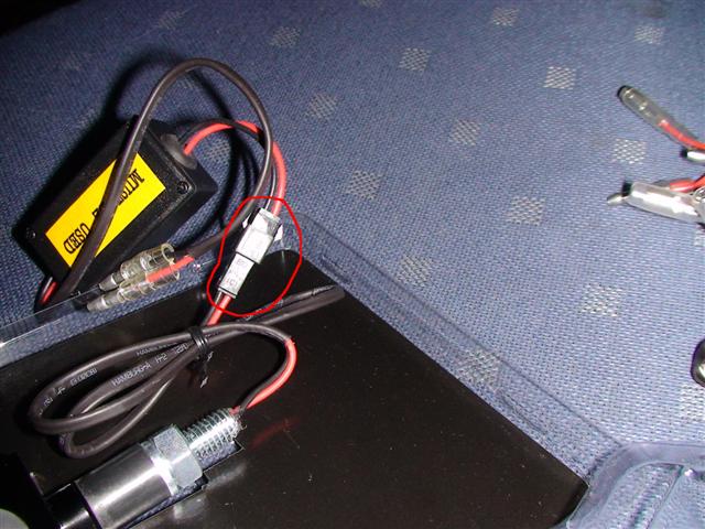

So jetzt nochmal mein Problem die SV hat einen falschen Anschluss für die Blinker siehe Anhang
Gibt es einen Adapter der den + - Pol (im roten Kreis) ändern kann?
Bzw welche Möglichkeiten habe ich, dass es funktioniert?
ottika
ottika
- Passender Anschluss
- DSC01238 (Small).JPG (63.32 KiB) 678 mal betrachtet
Kriegsjunkie
Re: Rizoma Blinker Montage
vom Originalblinker kappen und Löten.
Adapter gibt's auch, aber wozu zu Polo fahren und 10€bezahlen wenn fast jeder ein Lötgerät und ein bisschen Schrumpfschlauch zuhause hat.
Vorsicht, nicht direkt fest löten. Wenn man die verpolt leuchten die nicht, also vorher mal ausprobieren
