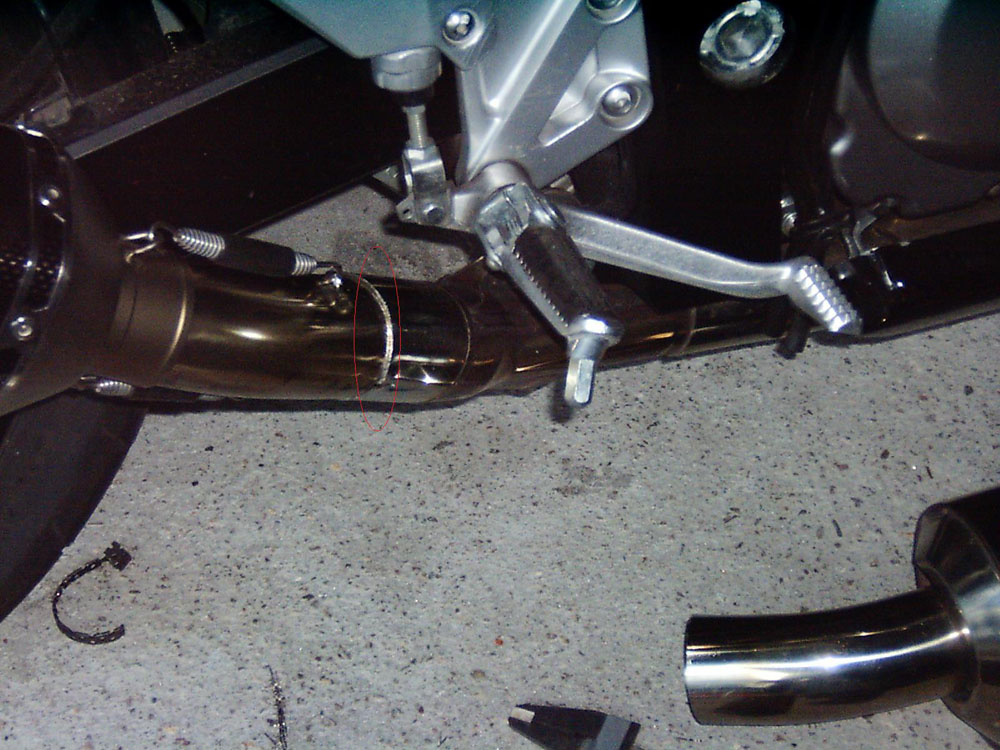

hi,
ich müsste eher hier hinten schneiden.
Weil Endtopf nur so passt.
Ich weiß nicht ob ich Zwischenrohr mit montieren kann.
Wenn Kat im Endtopf ist, wird es kein Problem geben oder?

Bevor du schneidest, würde ich mal beim Tüv oder GTU vorbei fahren und ihm auf guten Fotos alles zeigen und ihn fragen, ob das ne Chance bekommt. Nicht dass du deinen Krümmer zerschneidest und am Ende Probleme mit den Jungs bekommst...

und Zweitens wenns passen sollte, dann würde ich da nicht schneiden, sondern erst nachschaun ob du nen Verbindungsrohr (das was du schon hast ist ja scheinbar für die Komplettanlage) findest was an den Akra-Pott gehört. Du musst den mit den 2 Federn bzw. mit einer am Verbindungsrohr befestigen, sonst bekommste den Pott nicht dicht. Wenn der Pott am richtigen Verbindungsrohr ist, wird der Orginale am Krümmer abgeflext und der neue mittels Schelle verbunden.
Bevor du die Teile nicht alle hast würde ich nix zerflexen. Sonst hats sich erstmal ausgefahren.
EDIT: Sowas hier brauchst du http://cgi.ebay.de/Akrapovic-Verbindung ... 240%3A1318
das ist leider für die Yamaha Fazer, aber der für die SV siehts ähnlich aus.

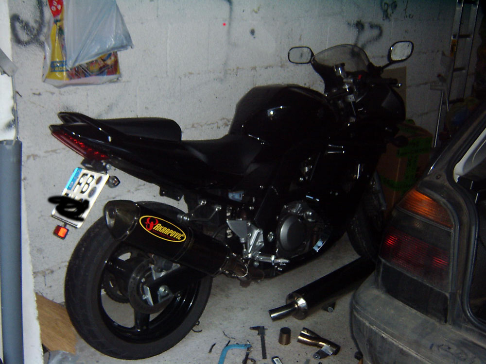

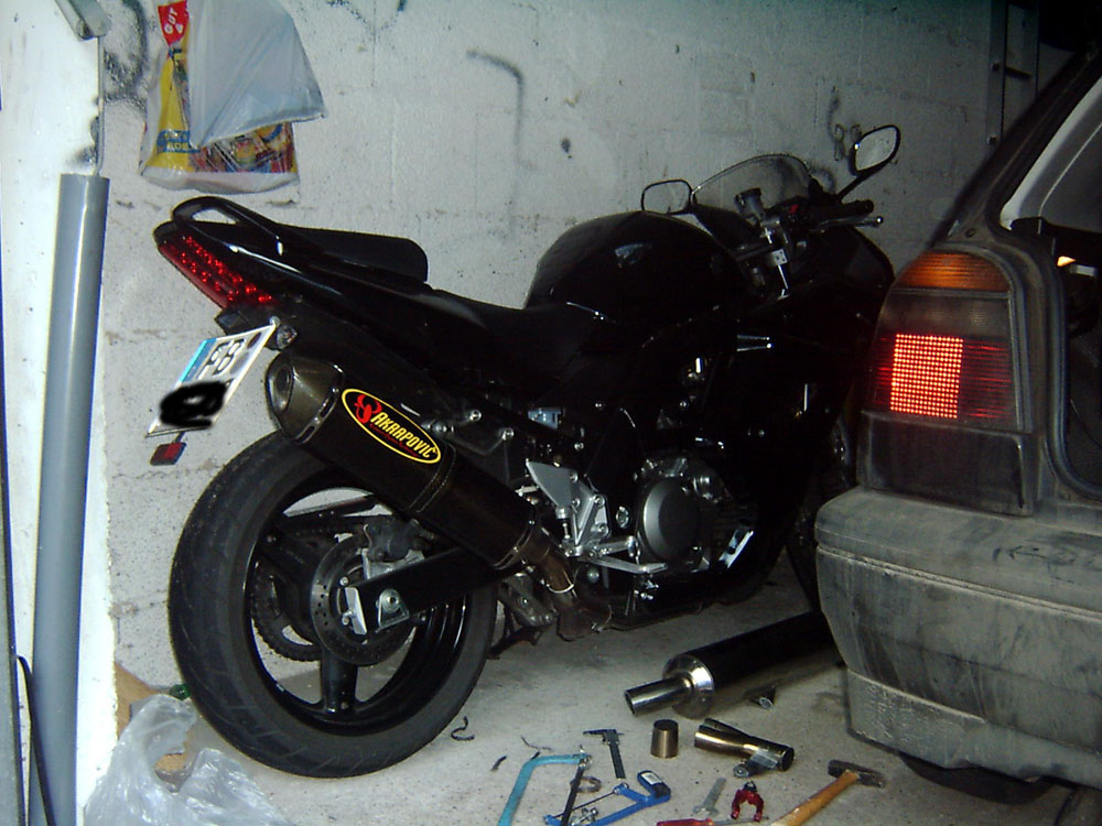

Was nicht passt, habe ich passend gemacht! :idea:
Muss nur noch irgendwann (ist auch so dicht) in die Werkstatt und Schnitt zu schweißen.

Also sieht erstmal verdammt gut aus :top:
Klingt bestimmt auch so oder ?
Reinstecken ist natürlich auch ne Variante :) grins

Wenns dann ordentlich geschweißt ist, schaut des schon gut aus. Bleibt nur noch die Frage was der TÜV dazu meint... Und das interessiert mich wirklich. Kannst uns diesbezgl ja aufm laufenden halten.
