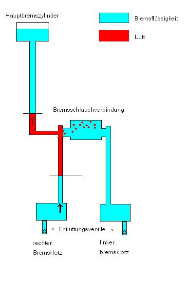

ich hab nur ein wenig bedenken, dass die luft, die sich dann noch im linken teil befindet und hochgedrückt wird, wenn ich den linken teil von unten befülle, sich nicht nur nach oben sondern auch irgendwie in den rechten teil reinmogelt. klingt jetzt kompliziert... ich versuchs nochmal zu veranschaulichen...
- Bremssystem2.JPG (18 KiB) 668 mal betrachtet

die Spritze hat glaube ich 100ml reicht völlig aus. Und das mischen der alten und neuen Flüssigkeit passiert nur minimal. Du spülst zuerst den ersten Bremszylinder bis oben durch und dann den 2. Heist das obere Stückchen Leitung wird 2x gespült. Macht aber nix, in der gesamten Bremsleitung ist ja sehr wenig Flüssigkeit drin, so das der "Verlust" durch das doppelt Spülen sehr gering ist...
Mach es einfach mal. dann werden alle Deine Fragen "verpuffen"
Wenn die Leitung 2mm InnenØ hat sind da pro meter ca. 3 cm³ Flüssigkeit drin...
