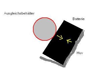

ist bei mir auch der fall, aber der druck ist weiter oben, ich kann also unten machen was ich will... ich versuchs mal mit paint zu zeigen
edit: die pfeile sollen der druck sein, also damit man sieht, wie so die huv keinen einfluss draufnimmt...

Re: druck auf die batterie durchs gixxer-bein
Hmhh,in meinem Verständnis gewinnt man aber doch Platz,wenn die Batterie runterkommt?
Is ja schief eingebaut.
Aber wenn du das schon probiert hast...
Also doch ne schlankere Batterie kaufen

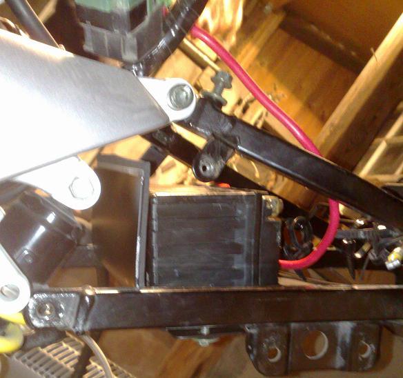

Ich würde mal vorschlagen, dass du das batteriefach einfach durch ein selbstgemachtes ersetzt! z.B. Alu 2mm mit Moosgummibeschichtet!
Ich habe das komplette Plastikinneteil ersetzt! Siehe selbst:
- die Batteriehalterung
- heck 3.JPG (74.1 KiB) 1510 mal betrachtet

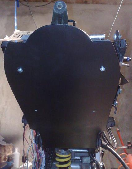

- zu sehen ist hier die gebogene Huv, welche auch gleichzeitig das plastik Inneteil ersetzt!

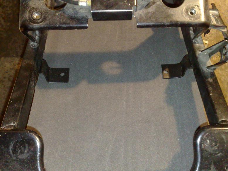

- zu sehen das Moosgummi und die 2 mittleren Halter!
