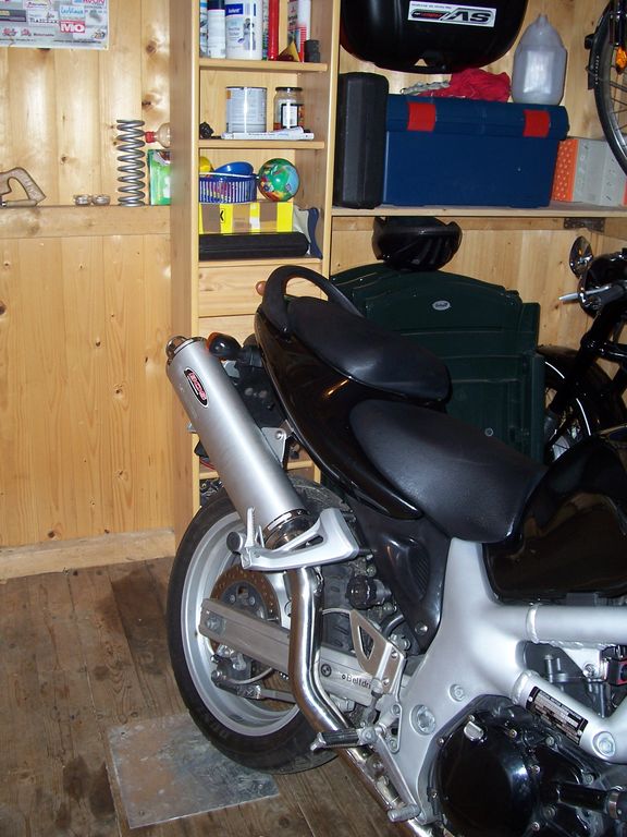

ich würde gerne meinen Auspuff höherlegen. Ich möchte wenn es geht keinen neuen Auspuff, da ich nen SR Topf drauf habe und der mehr als gut klingt...
Was brauch ich dafür?? Ist es überhaupt möglich? Ändert es was am Auspuffklang? Muss ich das eintragen lassen?
Ich möchte auf keinen Fall die Soziusfußrasten wegbauen. Die müssen also dran bleiben...
So siehts grade aus Bild
Danke und LG Jenny

Also so wie das auf dem Bild aussieht kommst du aber nicht drum rum auf die Soziusfußraste zu verzichten wenn du den "Monster" - Pott höher legen willst.

Willst Du den Dämpfer höher legen oder einfach nur steiler stellen?
Steiler bekommst Du den Dämpfer eventuell durch drehen am Verindungsrohr,
aber mit der Fußraste wird das nicht gehen...
Das hochlegen wird nur mit einem anderen Vervindungsrohr was.
Keine Ahnung ob SR sowas anbietet :roll:

Hmm das möchte ich eigentlich nicht... also die Soziusrasten entfernen
Gibts noch andere Möglichkeiten, dass der ein bissale besser ins Gesamtbild passt??
Wollte ihn eigentlich wirklich höherlegen...

Ich finds eigentlich so wie er ist optimal von der Optik. Parallel zur Hecklinie. Kannst ja mal eine E-mail an SR-Racing schreiben ob die überhaupt High Up Verbindungsrohre haben für den Pott.

Die scheinen nur eine normal verlegte Version zu haben.
Ein neuer Auspuff wird billiger werden als Deinen umbauen zu lassen...

so lang wie der pott ist, würder er (angenommen das würde mit dem verbindungsrohr etc. passen) als "high up hinter der soziusraste" nen ganzes stück am heck rausschauen. noch weiter als dein kennzeichen... :)

den "riesen" Topf höher legen ist prinzipiell möglich. Wenn der Anschluss am Topf 54mmØ hat kannst du evtl ein Rohr von einem anderen Topf nehmen, z.B. Sebring oder Leovince. Passt, sieht aber wie die Vorredner schon sagten sehr bescheiden aus. Ich hab das letztes Jahr mit meinem BOS mittels eines Sebring Rohrs gemacht. Sah bescheiden aus, der Topf kam noch hintem Rücklicht raus, wird bei Dir auch nicht anders werden (Schubkarre).
Die Soziusraste kann man mittels Adapter weiter nach aussen legen, sieht man auf dem Foto, geht, aber ist auch nicht wirklich schön:
http://www.svrider.de/Homepage/Bilderga ... 9cdbdc.JPG
Hab auf jeden Fall alles wieder demontiert...
Hier noch ein paar Bildchens vom Sebring, so ähnlich sähe es bei Dir wohl auch aus:
http://foto.arcor-online.net/palb/alben ... 323663.jpg
http://foto.arcor-online.net/palb/alben ... 353966.jpg
