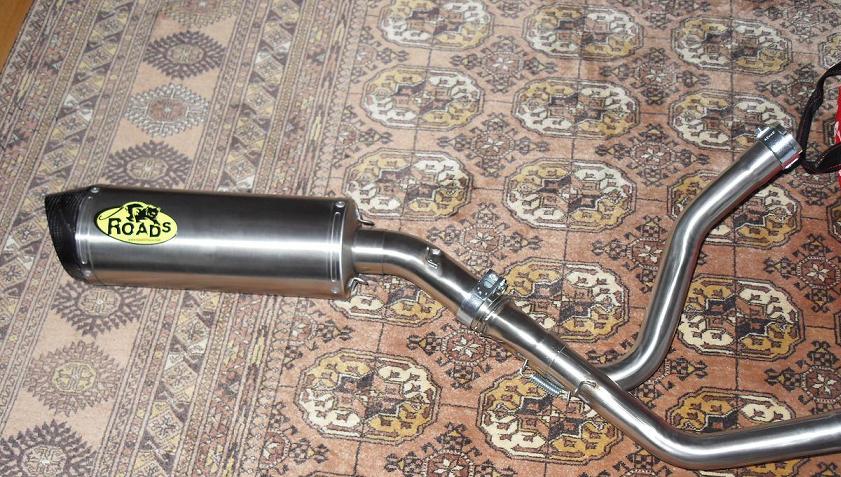

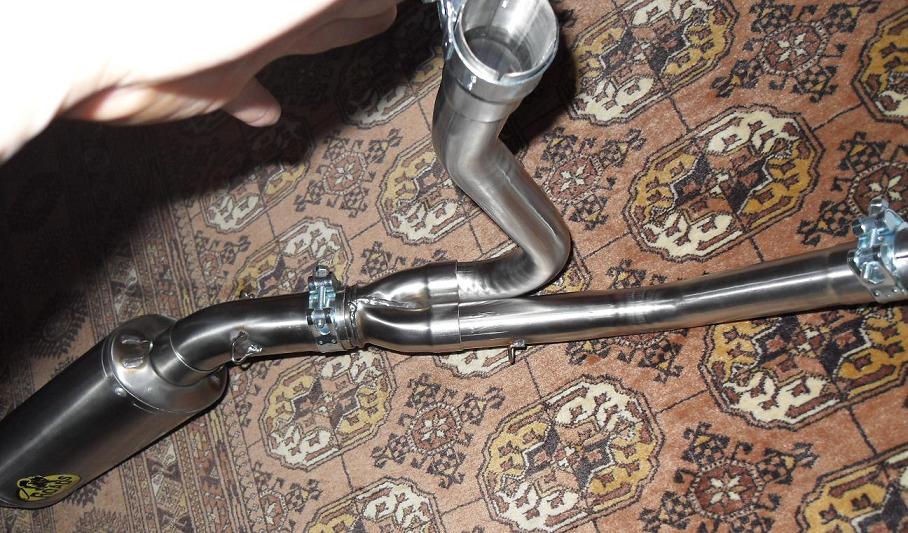

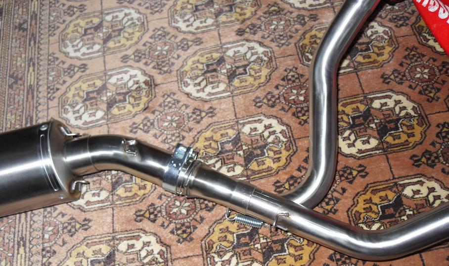

Beitrag von Frunnes » 11.05.2009 18:00
habe mir einen Roadsitalia auspuff zugelegt, jedoch ist keine Anweisung enthalten...
Denke mal es ist schon ziemlich richtig ;) aber entweder haben die falsche Längen genommen oder ich brauch ne Brille denn iergentwie hab ich das Gefühl, dass es so nicht an die SV (BJ. 00) passt.. kann jemand helfen?!

Des hintere Krümmer sieht mir nicht so aus als ob er passen würde

Martin650 hat geschrieben:Des hintere Krümmer sieht mir nicht so aus als ob er passen würde
Wollt ich auch schon anmerken, da fehlt noch nen gewaltiger Winkel für den hinteren Zylinder :/. Sicher dass es für die SV650 BJ99-02 ist? SChau mal in den Papieren nach! Für mich sieht allgemein der Krümmer sehr einfach aus, denn bei den meisten macht der hintere Krümmer unten noch so ne 180° Kurve.
Oder Moment. Wenn ich mir den Krümmer so genau anschaue, müsste der sogar noch über der Schwinge hindurch zum Krümmer kommen. Allerdings ist da meines Wissens gar net genug Platz, um am Federbein zum Zylinder zu kommen :/.
MFG Jonny
EDIT: Schau mal bitte diese Seite an:
http://www.roadsitalia.com/deutsch/inde ... e=products
Da sieht man ziemlich deutlich, dass der Flansch eigentlich nen total anderen Winkel haben müsste, also da wo es zum Endschalldämpfer geht.

Beitrag von Frunnes » 11.05.2009 19:33
Danke erst mal für eure Hilfe!
Ich glaube, dass der Winkel des vorderen Zylinders zu spitz ist... und was sonst noch nicht stimmt weiss ich nicht :D
Ich habe deenen mal gemailt und das Problem geschildert...
Das Model stimmt, laut Papier!

Beitrag von Martin650 » 11.05.2009 19:35
und die Auspuffanlage würde sicher auch passen, wenn man die Schwinge und das Hinterrad weglässt :rofl:
Ich würde es wieder in die Kiste packen und Genitalien schicken
